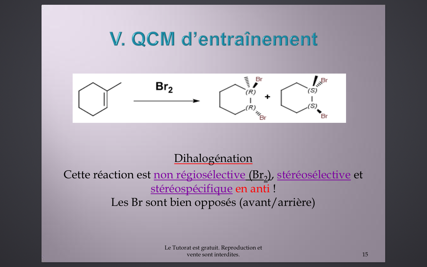

Alors je ne comprends pas comment on peut dire que cette réaction est stéréospécifique... :question: Auriez-vous la bonté parfaite de m'expliquer s'il-vous-plait ? :kiss: <3
Merci d'avance <3 <3

C'est une erreur de notre part ! :roll: Effectivement on ne peut pas changer la configuration d'un cycle donc c'est un bel exemple de réaction non stéréospécifique !
Vraiment désolés ...
