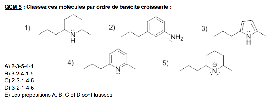

J'ai un petit gros souci avec ce QCM (je mets la photo avec)
La basicité augmente avec les effets inductifs donneurs mais diminue avec les effets mésomères donneurs et attracteurs et avec les inductifs attracteurs.
Je n'arrive pas à différencier les molécules 2 - 3 et 4 ...
Pour moi : on a sur ces 3 molécules un effet mésomère donneur qui est, je pense, plus important sur la molécule 3. Par contre je n'arrive pas à dire laquelle de 2 ou de 4 possède un effet M+ plus important ... (s'il s'agit bien d'un M+ ^^...)
Daprès la correction de ce QCM (réponse B) j'ai déduit que la basicité augmente comme ceci : M+ < I- < I+ est ce juste ? Mais où peut on placer les effets mésomères attracteurs M- dans cet ordre de basicité svp ?
Désolée si je ne suis pas claire, mais c'est difficile de l'être quand on est réellement perdu comme je le suis pour ce QCM :/ ...
Merci d'avance pour vos réponses qui me seront vraiment très très utiles <3
Bon week end :)

Messagepar Yolo » 01 Nov 2014, 18:38
Bon bah du coup je me prends la tête pour rien et j'arrête de réviser cette merveilleuse partie ...
Merci :) !
Par contre, quel est le M+ le plus important stp ? J'aimerai ne pas me planter dans d'autres types de QCM où on a besoin de classer les molécules par ordre de stabilité ou quelque chose du genre :)
Merci d'avance bonne soirée :)

Messagepar Avendil » 01 Nov 2014, 18:59
L'ordre des M+ est Hétéroatome > cycle insaturé > double liaison ;)

Messagepar Yolo » 01 Nov 2014, 19:18
Merci pour tes réponses et ta rapidité :) !
Désolée de t'embêter, une dernière petite question :oops: : si on devait classer par ordre de stabilité les molécules 2 - 3 et 4 on aurait 2 qui est le plus stable car il n'est pas directement impliqué dans le cycle ? Et entre 3 et 4 comment fait-on pour différencier ? :/
Désolée mais comme tu peux le voir je suis perdue en chimie orga ^^ !

Messagepar Avendil » 01 Nov 2014, 19:24
Y'a pas de souci :P
Pour tout te dire j'avais aussi essayé de résoudre cet exercice mais j'y étais pas arrivé. Au final c'est le bordel parce que là on différencie pas la stabilité des molécules avec des effets I+/I- comme d'habitude mais c'est plus subtile, on se base sur la présence de charge, l'hybridation et la délocalisation des DNL. Du coup je saurai pas te répondre sans te dire de bêtise désolé ^^.

Messagepar Yolo » 01 Nov 2014, 19:30
Oui j'ai vu ça dans la correction et je ne voyais pas le rapport du coup j'ai essayé de faire comme d'habitude mais visiblement ça marche pas vraiment ^^!
J'attends la réponse d'un tuteur alors :) . En tous cas merci beaucoup pour tes réponses :party: . Bon courage :)

Messagepar Orgahler » 05 Nov 2014, 08:42
Bonjour ! :)
Effectivement plus de prise de tête sur ce genre d'exercice ça ne tombera pas :party: :dance:
Pour départager les molécule 3 et 4, il faut simplement savoir que tout ce qui stabilise une base diminue sa basicité !
Pour la molécule 3, le doublet non liant de l'azote est pris dans une mésomérie en cycle ce qui est très très stabilisant !
Donc la 4 est plus basique :)
Voilà, j'espère que ça vous va !
