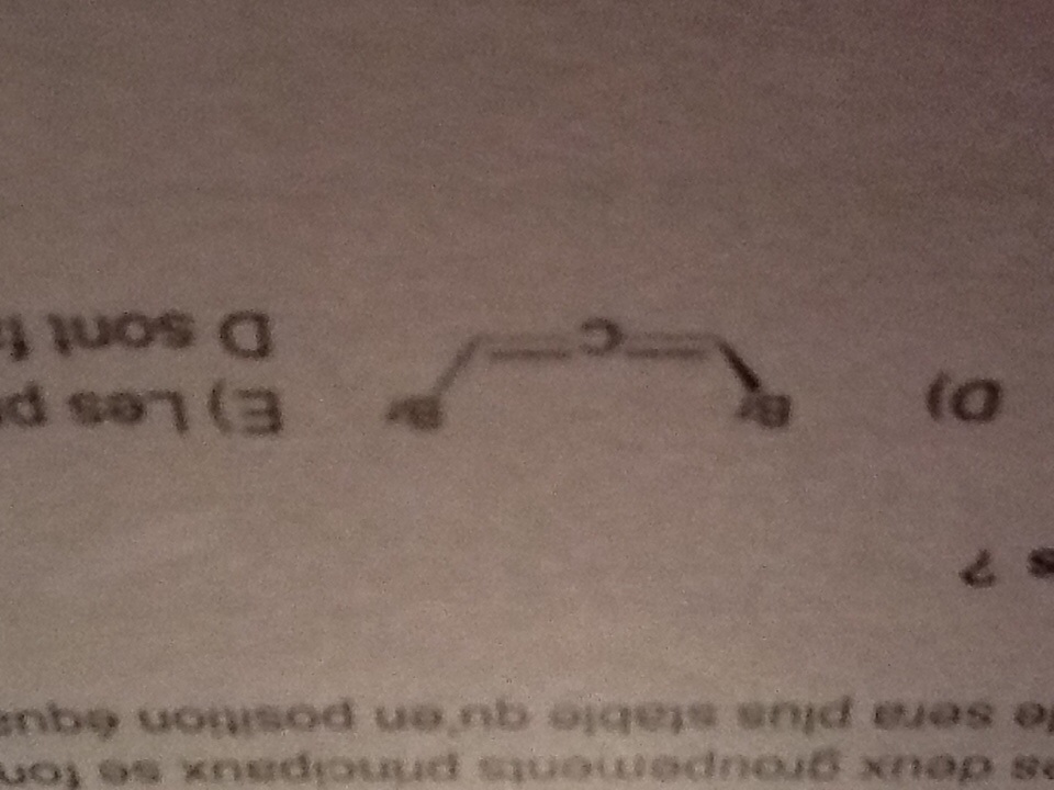

Coucou :) ! Alors dans la ronéo il est écrit qu une molécule sans C asymétrique ne sera pas chirale et que le C en question doit être hybridé sp3 et lié à 4 groupement différents pour être asymétrique mais pourtant cette molécule des Annatut qcm4 p8 est bien chirale donc je doute un peu sur les règles à utiliser pour trouver si une molécule est chirale ou pas =/

Alors au final le plus important c'est pas la présence de C*, mais plutôt qu'y ai un centre ou un plan de symétrie, ou justement qu'il n'y en aie pas (le C* jouant le rôle de "centre asymétrique" il me semble).
Personelement je fais comme ça :
:arrow: Si un seul C* c'est chiral et puis voilà
:arrow: Si deux C* ou pas de C*, je regarde seulement si y'a un plan/axe de symétrie. Si y'en a un = achiral, si y'en a pas = chiral !

il me semble que cette molécule a un axe de symétrie : le plan des deux doubles liaison .
Elle est donc achirale

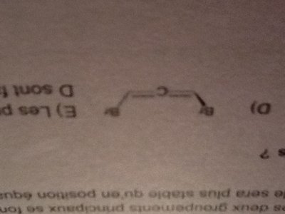

Je pense pas vu qu'un des deux Br est en avant du plan.

Messagepar MBrown » 03 Nov 2014, 00:04
ça n'empèce pas la molécule d'ètre achirale , si ?
Danc un mirroir t'auras le Br qui est en arrière qui vapasser en avant mais si apres tu tourne de 180 c a d tu passe le BR qui serat en arriere a gauche en tournant autour du corbone centrale ca va te donner la même molécule .

Pour moi le fait qu'elle n'aie du coup pas de plan de symétrie suffit à la classer comme chirale. Et je suis pas convaincu que si on fasse l'image dans un miroir et qu'on fasse des rotations on arrive à superposer les deux ^^ Je pense que l'image, si tu la fais pivoter en tirant vers toi le Br en avant pour le rabattre à gauche (si on prend la molécule dans le sens où elle est présentée dans le QCM), t'auras la même mais avec le Br en arrière au lieu d'en avant donc ça se superpose pas.

Pour être chirale :
- image à travers un miroir plan non superposable
- Éventuellement, présence de carbones asymétriques ( :!: Sauf composé méso)
Ici la molécule C est achirale, tandis que la D est bien chirale ! On ne peut pas lui superposer son 'image dans un miroir plan puisque les Br ne sont pas dans le même plan :)
