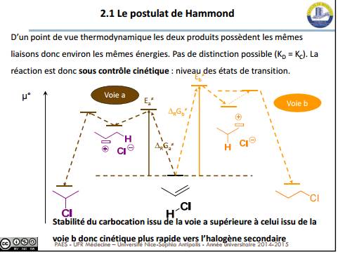

Petit exemple :
Ta réaction permet de passer par deux intermédiaires réactionnels différents
Ils n'ont donc pas la même énergie
Celui qui a une énergie plus basse que l'autre sera associé à un état de transition (qui n'est bien qu'un vulgaire palier énergétique) plus bas et donc plus facile à franchir
Tandis que celui qui a une haute énergie sera associé à un état de transition haut en énergie aussi
Donc tu prendras plus facilement le chemin réactionnel comprenant l'état de transition faible en énergie, qui te ménera au produit majoritaire
Je vous remets un exemple du prof pour 'imager" tout ça
