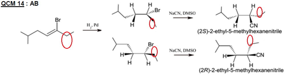

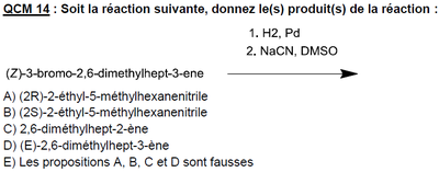

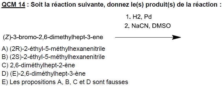

Hello, la molécule est le (Z)-3-bromo-2,6-dimethylhept-3-ène, pourtant je crois qu'il manque un méthyle sur le carbone 2 dans toute la correction. :disapointed:
C'est bien le cas ? :fingers-crossed:

Oui il y a problème dans la molécule de départ en effet ! Pour ne pas changer toute la correction, considère que celui qui va réagir est le
(Z)-3-bromo-6-methylhept-3-ene (et non le (Z)-3-bromo-2,6-dimethylhept-3-ene)
Comme ça la correction reste correcte ;)
Merci beaucoup pour ta remarque on va corriger ça :bye:
