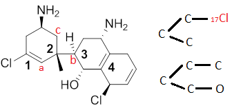

Bonsoir ! Pour la molécule 5 du qcm 3, je ne comprend pas pourquoi le groupement nitro a un effet mésomère M- sur le carbocation… Je n'arrive pas à repérer la mésomérie, elle se fait car le N a gardé 1 DNL c'est bien ça ? Merci d'avance
Pour le QCM 5, pour la configuration du C2, je ne comprend pas pourquoi c'est R et pas S (vous avez bien fait la motif à l'oral !), parce que dans l'ordre des priorités on va vers la droite donc ça donne R, sauf que le d est à l'avant, donc ça donne S on devrait inverser non ..? Merci !

Lulla a écrit:Bonsoir ! Pour la molécule 5 du qcm 3, je ne comprend pas pourquoi le groupement nitro a un effet mésomère M- sur le carbocation… Je n'arrive pas à repérer la mésomérie, elle se fait car le N a gardé 1 DNL c'est bien ça ? Merci d'avance
Idem, pour le QCM5, Carbone 2, moi j'ai trouvé S parce qu'on tourné dans les aiguilles d'une montre donc R mais comme d était en avant on inverse donc S non?

+1 j ai trouve S aussi pour le carbone 2 !!

+1 la réponse est C

Bonjour à tous ! :)
:!: Attention attention aux numéros atomiques !
C'est le carbone de gauche qui est prioritaire, donc la réponse est bien la B !
C'est bon pour vous ? :)

Ben en fait c'est pas ce que vous avez marqué sur la correction… Il y a écrit que le carbone a c'est celui de droite (le 3)
Moi aussi au départ je pensais que c'était celui de gauche vu qu'il y a un Cl

La molécule a été modifiée donc la correction détaillée aussi ;)
:arrow: viewtopic.php?f=575&t=55637&p=323512#p323512

Messagepar Lulla » 05 Nov 2014, 10:07
Ah je n'avais pas vu la modification de correction ! C'est plus clair du coup merci ! :)

En fait je me suis trompée j ai trouvé R au carbone 2 et pas S donc c est pr ça que j avais mis la C du coup et je comprends pas pk c est la B ..
Il y avait une modification a faire sur la molécule ?? Pck a SN on nous a pas dit de faire de modification donc du coup je comprends pas trop la ... :roll:

On prendra en compte dans la correction que vous n'avez pas eu les modifications à SN ne t'iqnuiète pas :)

Messagepar baddiebey » 05 Nov 2014, 20:18
Coucou la molécule qu'on a eu au petit valrose n'est PAS DU TOUT celle de la correction es ce normal?
Je viens de détailler rapidement la correction du QCM 3 ! Dis moi si c'est toujours pas bon ;)
:arrow: http://www.carabinsnicois.fr/phpbb/viewtopic.php?f=575&t=55637
On a bien un effet mésomère, c'est un groupement nitro, donc --> M-
baddiebey a écrit:Coucou la molécule qu'on a eu au petit valrose n'est PAS DU TOUT celle de la correction es ce normal?
:nailbiting:
Normalement si ! La molécule était dessinée au tableau, c'est bien celle qui est dans les erratas :P
N'hésitez pas si vous avez encore des questions :bye:
