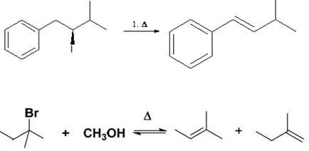

Substitué : tu regardes à quoi est lié ton atome
Conjugué : tu regardes si une mésomérie est possible
Petits exemples d'élimnation #règle de Saytsev
:arrow: Dans la réaction du haut, on voit que si on fait en sorte de placer notre double liaison à gauche, on pourra avoir une mésomérie grâce au cycle benzène
:arrow: Dans la réaction du bas, on voit les deux alcènes que l'on pourrait former. En réalité c'est celui de gauche qui sera majoritaire parce qu'il est plus substitué que celui de droite = il est lié à plus de choses
J'espère que c'est plus clair pour toi ! :bye:

Par contre pour la 2eme molécules en bas .. les 2 que l'on est succeptible d'avoir je vois pas trop là différence .. L'un aura CH3 et l'autre CH2 c'est ça ? Donc il est plus substitué de 1 H ?
Conjugué c'est uniquement Mésomérie ? Les doubles liaisons sans forcément avoir mésomérie on ne parle pas de "conjugué" ?

Pour la deuxième molécule en bas, on prend celle de gauche, je pense que c'est parce que même si leurs doubles liaison ont un carbone en commun (le carbone tertiaire), celle de l'autre est plus substituée sur son autre carbone (relié à deux carbones pour la gauche alors qu'un seul pour la droite !)
Ensuite pour l'affaire de la conjugaison, je suis pas sûr d'avoir complètement compris ce que tu dis, je te mets la définition j'espère que ça t'aidera un peu ^^
Un système conjugué est un système chimique constitué d'atomes liés par des liaisons covalentes avec au moins une liaison π délocalisée. Cette délocalisation permet d'envisager plusieurs représentations de Lewis (appelées formes mésomères, résonantes ou canoniques) mettant ainsi en évidence les propriétés chimiques de la molécule.
Donc oui conjugaison y'a forcément DNL donc mésomérie, donc différentes formes mésomères possibles pour la molécule à priori :)
