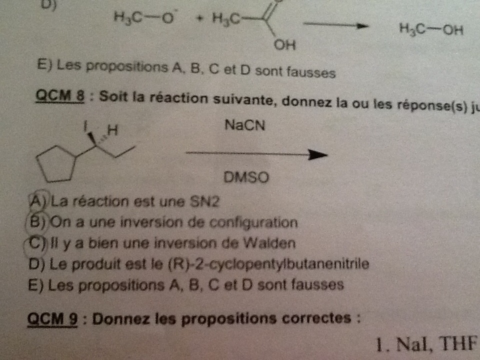

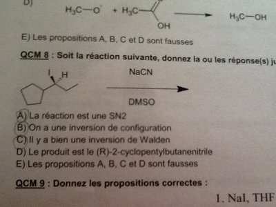

Messagepar mariieyep » 17 Nov 2014, 22:48
Coucou :) alors je ne comprends pas la réponse D est comptée juste pourtant vu que comme il y a une triple liaison entre C et N la molécule devrait être du 2-cyclopentylbutanynnitrile non ?

Messagepar Avendil » 17 Nov 2014, 22:53
Non ça compte pas la triple liaison est dans ta fonction, c'est comme avec un aldéhyde ou une cétone par exemple ;)

Messagepar mariieyep » 17 Nov 2014, 23:02
Ah oui je suis bête mais du coup il sort d où le -en ? Je vois pas de double liaison :)

Messagepar Avendil » 17 Nov 2014, 23:07
mariieyep a écrit:Ah oui je suis bête mais du coup il sort d où le -en ? Je vois pas de double liaison :)
Mais non :P C'est du Butane-nitrile et pas du Butène-nitrile ;)

Messagepar mariieyep » 17 Nov 2014, 23:31
Haha je t avais dis que je travaillais jamais le soir voilà pourquoi !!! Merci beaucoup pour avoir résolu toutes mes bêtises ^^ !!
