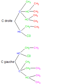

Salut, je ne comprend pas comment la réponse du QCM 5 peut être A, vu que dans la correction on dit que le H est en avant et qu'on tourne vers la droite R-> S (pour le carbone 2)
Ensuite pour le C3 vous dites que le carbone de droite est a et celui du bas est b, pouvez vous m'expliquer car j'ai trouvé :
C de droite -> lié à 2C -> 1er C lié à 2 C, 2ème lié à UN C / C du bas -> lié à 2 C -> celui de droite lié à 2 C car double liaison C=C, celui de gauche lié à DEUX C
Donc normalement on s'arrête à la et c'est celui du bas qui est prioritaire vu qu'on a 4C au lieu de 3 non ?
Le 4 je l'ai meme pas fait car normalement en regardant les items possibles on voyait que tout était faux x)
Voilà merci x)

moi pour le C*2 je trouve S :/

Messagepar Orgahler » 18 Nov 2014, 22:34
Bonsoir :)
Effectivement, pour le carbone 3, il est bien R et non S, ton détail est tout à fait exact :confused:
Pour le carbone 2 :
Au 3ième rang le carbone de droite est plus substitué que celui de gauche... Je vous accorde qu'il fallait pousser un peu loin, c'était pour bien bien vous entrainer :angel: :D
Désolée pour le carbone 3 en tout cas, et bonne soirée :bye:

Messagepar César » 18 Nov 2014, 22:39
Donc dans la correction, pour le C2 sa fait a-> droite et b->gauche ? Et si le 3 change la reponse est E ?

Messagepar Claraleuse » 18 Nov 2014, 22:40
Pour moi aussi la réponse est E … :?

Messagepar Anouchka » 18 Nov 2014, 23:07
Ouais pour moi aussi c'est E ... :roll:

Messagepar Orgahler » 18 Nov 2014, 23:23
Oui oui c'est bien E, c'est dans les erratas :)
