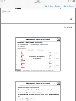

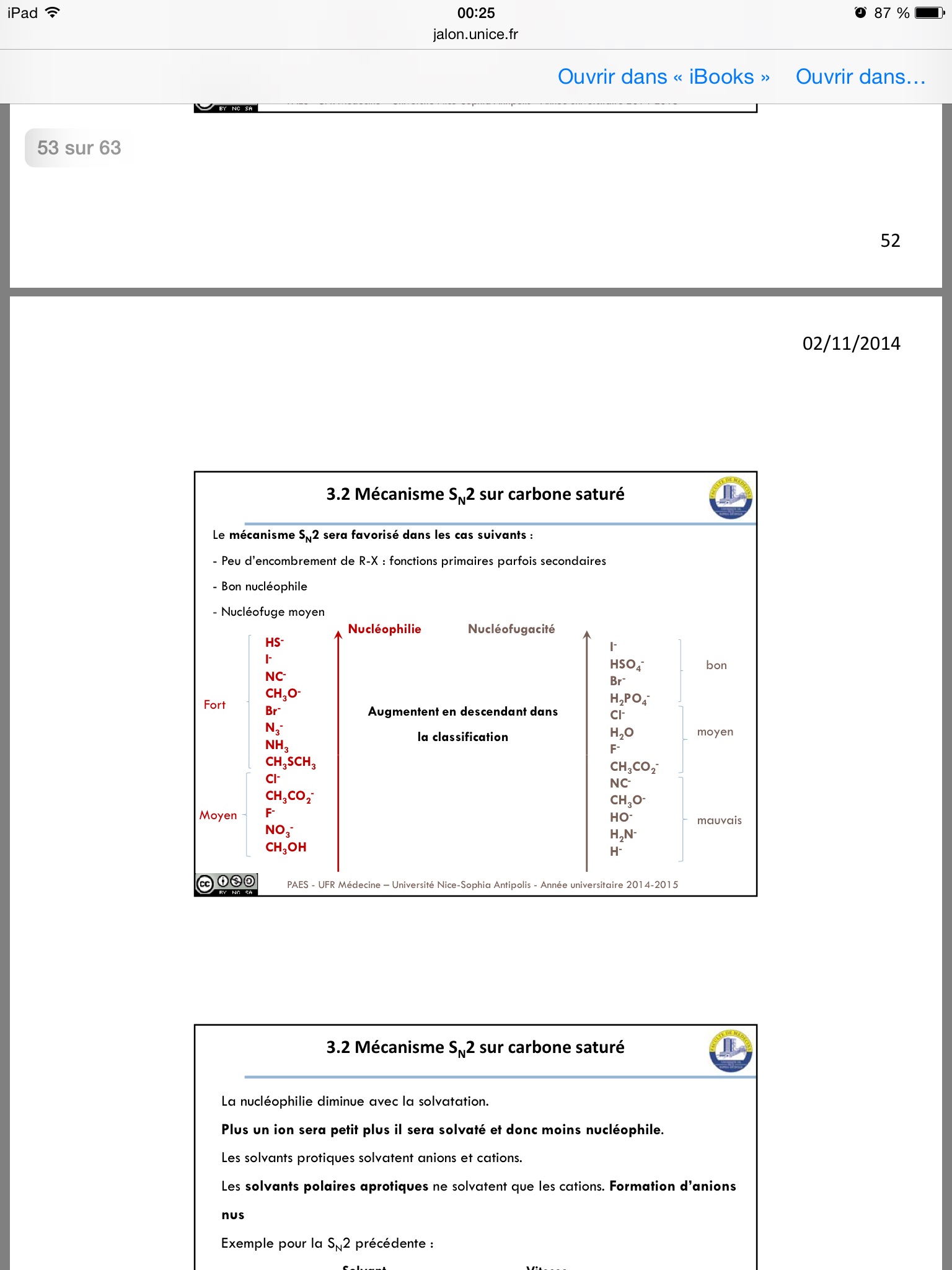

Messagepar rafraf06 » 19 Nov 2014, 01:26
Yo !
Selon moi le PO43- n'est pas un bon nucleofuge mais un moyen nucleofuge au même titre que le Br par exemple !
Les bons nucleofuges sont l'ATP et I par exemple selon moi ; ce sont d'excellents groupes partants !
De plus, je ne vois nulle part dans la diapo du prof l'ion phosphate sur le diagramme de la nucleofugacité et nucleophilie .... Même après quelques recherches rien du tout ...
Du coup je propose un double correction V/F pour l'item A car il n'est pas indiqué sur la diapo du prof :)
Merci d'avance ! Bonne soiree :)

Re: QCM 3 item A
Messagepar Spower » 19 Nov 2014, 02:53
Bonsoir :)
En effet, ce n'est pas précisé dans ce tableau mais le professeur l'a bien dit en cours et je pense que c'est important de le savoir :D
:arrow: cf : Ronéo 5 où il est dit que les groupes phosphates sont de très gros groupes partants ! (page 10)
Bonne soirée :bye:
Edit : En fait c'est bien dans le tableau aussi : :D : : H2PO4- est une forme du phosphate (précisément l'ion dihydrogénophosphate)

Re: QCM 3 item A
Messagepar rafraf06 » 19 Nov 2014, 11:25
Mon problème c'est que je lis bon, je pars du principe que c'est le meilleur car le prof classe les nucleofuges en 3 parties bon/moyen/mauvais. Donc bon signifierait très bon et du coup ca m'étonnerait que le groupement phosphate soit aussi bon que du I ou de l'ATP ..
C'est le "bon" qui m'énerve et du coup, c'est pour ça que je veux une double corection, je pense que c'est justifieé ...
Merci d'avance de la compréhension ! :)

Re: QCM 3 item A
Messagepar Spower » 21 Nov 2014, 01:57
Re ! :D
L'ATP est triphosphate ! Ce sont bien les groupements phosphates qui sont de bons nucléofuges ! :)
Concernant la distinction bon/très bon pas de piège la dessus, il faut retenir les différences entre bon ou mauvais nucléofuge. ;)
Il en va de même avec les nucléophiles.
La correction de l'item reste bien juste ! Ceci est tout à fait capable de tomber comme ça le jour J !
Bonne soirée à toi :bye:
