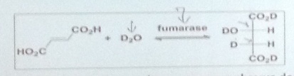

Bonjour !
Dans le cousr du prof ce matin on retrouve une réaction d'hydratation avec de l'eau lourde (certainement pour nous expliquer le mécanisme et sa localisation...)
Je ne comprends pas pourquoi ici on a CO2D en haut et en bas (je précise qu'on retrouve le même composé dans sa diapo suivante)
Merci de votre explication !

Bonsoir :)
Je suis d'accord avec toi il n'y aucune raison pour que l'on obtienne du CO2D.
L'hydratation de l'acide fumarique par de l'eau lourde (D2O), catalysée par la fumarase aboutit à l'acide malique dit deutéré de formule HOOC-CHOD-CHD-COOH !
Je pense qu'il y a une erreur sur la diapo, ce n'est pas du CO2D que l'on est censé avoir en haut et en bas mais du CO2H ! :wink:
Pas de prise de tête là-dessus c'est un simple exemple pour illustrer l'hydratation des alcènes en biochimie.
Je demande quand même un avis de ma super co-tut, pour voir ce qu'elle en pense :D
Bonne soirée à toi :bye:

Coucou! :)
Oui je suis d'accord avec vous :soldier: quand j'ai vu la diapo en cours j'ai beugué aussi !
Donc je pense aussi que c'est des H en haut et en bas!
Toutefois c'est un détail, rien de bien important alors te prend pas la tête dessus ;)

Une simple confirmation oui je ne vais pas en faire tout un plat mais je voulais m'assurer d'avoir bien compris...
Merci beaucoup vous êtes de supers tuteurs ! :dance:
