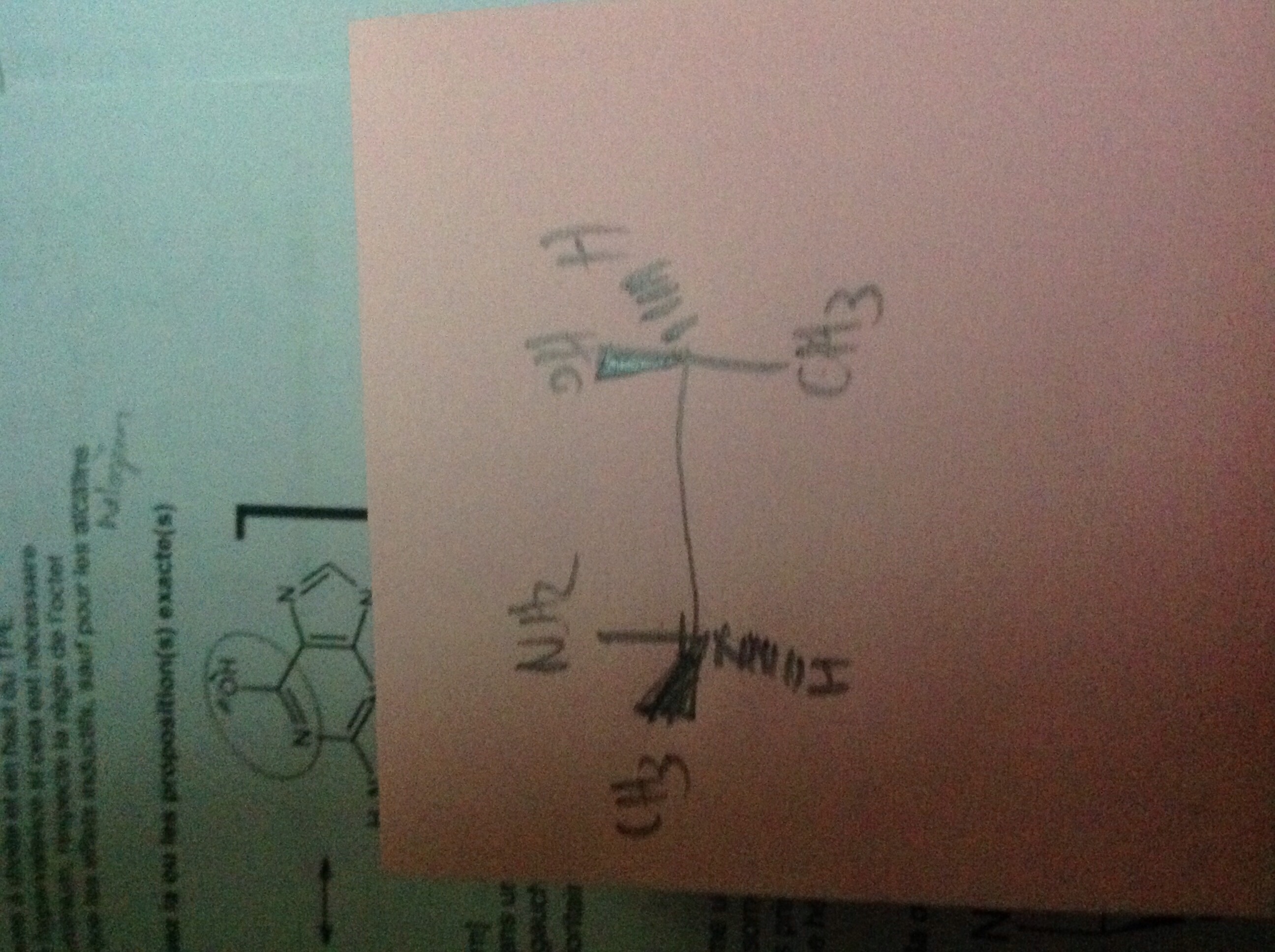

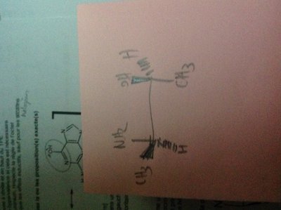

Messagepar Marymary » 23 Nov 2014, 21:59
Hello, j'ai beau la tourner dans tous les sens, pour moi le carbone relié au NH2 est S. @@
Quelqu'un pourrait m'expliquer mon erreur ?
Merci ! :embarrassed:

Yo !
Tout part de la représentation de Cram. Ce qui est à droite de tes composes anti (Nh2 et Ch3) sont devant et tout ceux à gauche en arrière. Pour la molecule 4 de Newman à Cram tu obtiens ce que j'ai mis ci-joint :)
Et puis apres tu continues et tu déduis tes substituants principaux :
a) Nh2 du haut
B) le C de droite
c) le C de gauche
d) le H en arrière donc pas d'inversion de la config
Donc ton carbone est bien R :)
C'est bon pour toi ?

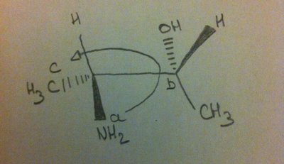

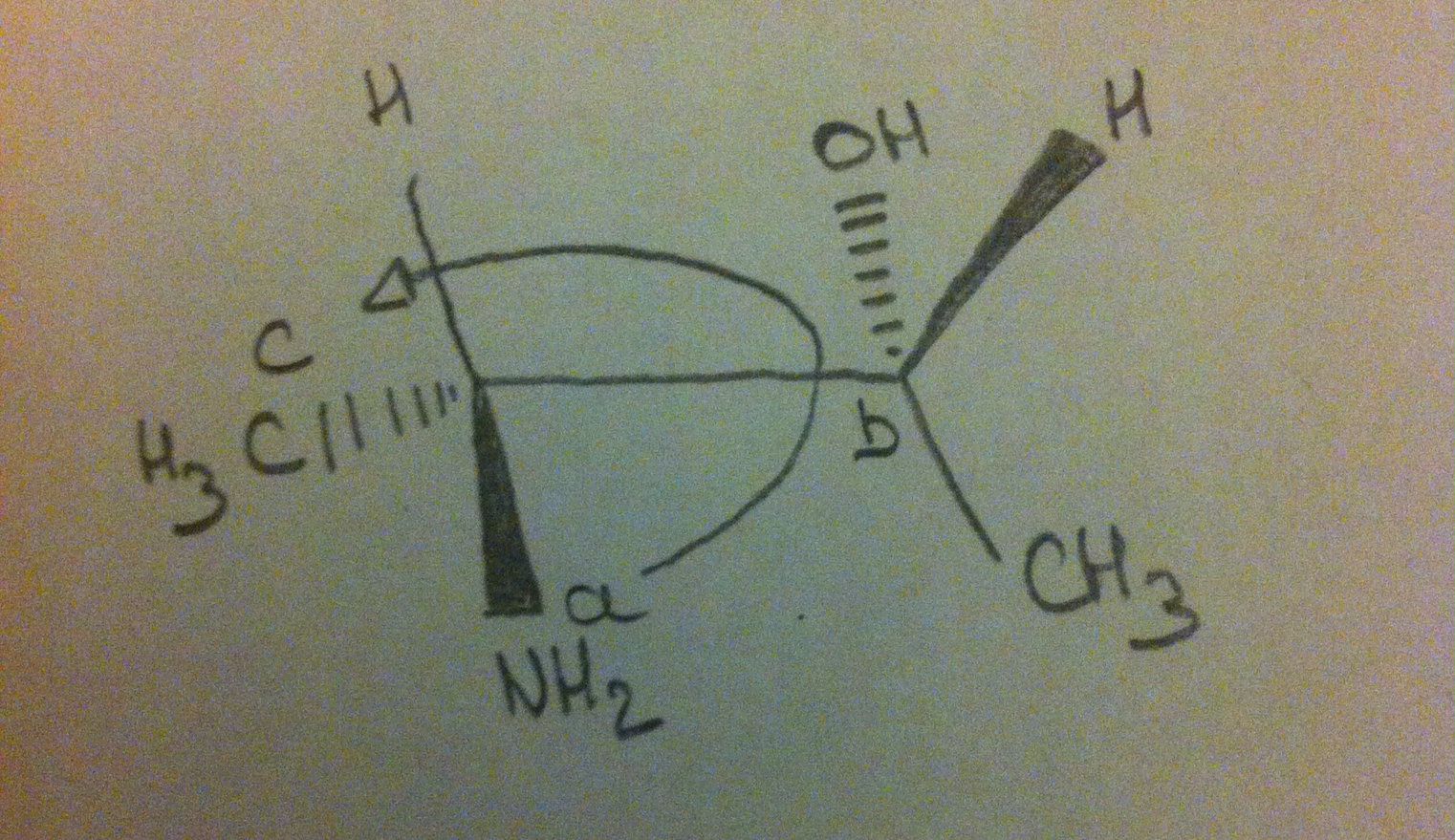

rafraf a raison mais je rajoute mon point de vue histoire d'être sûr que t'ai compris :P
En fait tu as tout bien numéroté, et tu t'es sûrement dit que ton H était pas en avant donc tu n'as pas à inverser, or là ton d est dans le plan et c'est pas cool ! Donc imagines que tu laisse ta molécule comme ça mais que la "caméra" monte au dessus pour surplomber la molécule : du coup c'est toujours S on dirait, mais le H est carrément vers toi ! Du coup tu inverses, c'est R ! ;)
Image Image

Messagepar rafraf06 » 24 Nov 2014, 00:10
Oui voila ! Faut bien veiller à ce que tu aies en anti des composés X ou Y different d'un simple, comme ça t'es sur que ça se passe bien :)
