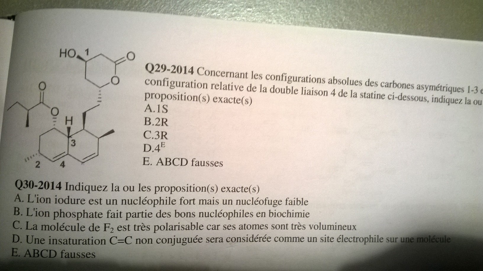

Salut,j'ai un petit soucis avec ce QCM
Je trouve BC et la correction n'indique que la B
Parce que j'ai :
- le carbone de gauche lié à 1 O donc je le mets en 1
- le carbone du bas lié à 3 C (double liaison) en 2
- le carbone de droite lié à 2 C en 3
Et je tourne (et je tourne et je tourne) ça donne un S sauf que le H est devant ça donne donc un R
C'est où que je fais faux ? :(
Merci

Messagepar Orgahler » 08 Déc 2014, 15:32
Bonjour ! :)
Oui effectivement tu as raison ce carbone est bien R, c'est une erreur de la correction !
Bonne journée :bye:
