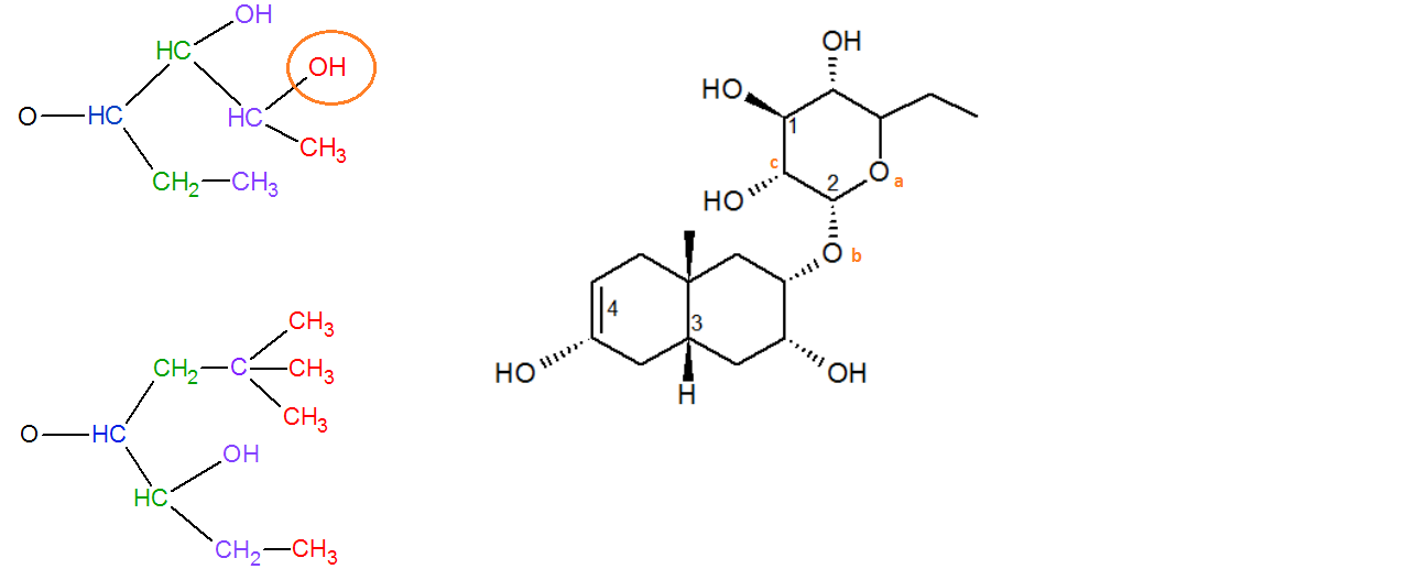

Bonjour,
QCM 7 :
Pour l'item 2 je n'arrive pas du tout à trouver S pour l'item B, a chaque fois que je le fais je tombe sur R.
J'ai trouvé ce post avec l'arbre : viewtopic.php?f=575&t=57878 mais je ne comprends pas l'arbre non plus (ils sortent d'où les CH2 au 2ème rang :shock: ? )
je trouve le O du bas en a. et celui du haut a droite en b.
Voila si quelqu'un pouvait me le réexpliquer ce serait cool, merci ^^

Bonjour :)
Je t'ai refait l'arbre, dis moi si tu vois toujours pas :) (N'oublie pas que le d est en avant, il faut inverser ;) )
Bonne journée ! :bye:
