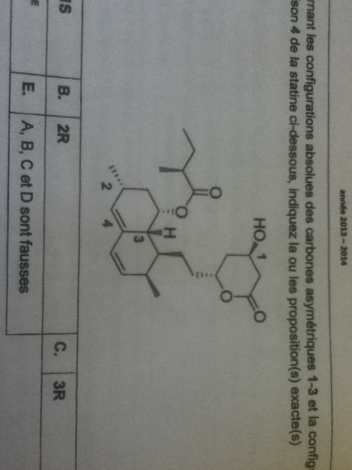

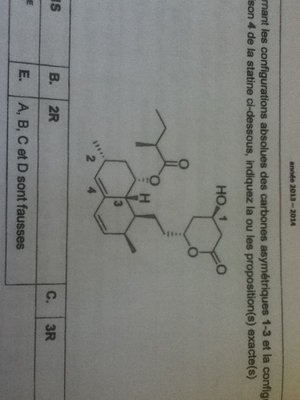

Alors par rapport à ce qcm, je comprends pas pourquoi la réponse D est compté fausse dans la correction officieuse...
Pour moi, on avait:
"côté gauche" de la double liaison: pas le choix (la priorité est "vers le haut")
"côté droit": j'aurais donné la priorité en "bas", car on a une autre double liaison...
Et dans ce cas on a bien la réponse D vraie...
:beat-up:
Merci :)
edit: okkkkk mon image s'est coupée xD
Reponse D= 4E

Vers le haut car ton C est lié à 2 C et un des C est lié à 1O
Oui c'est bien ça !
SI tu t’arrêtes au premier rang à droite, tu ne peux pas déterminer lequel est prioritaire puisque, que ce soit celui du haut ou celui du bas, les deux carbones sont liés chacun à un H et à 2 C !
Rappel : Une liaison multiple se décompose en autant de liaisons simples.
Au rang d'après un des carbones en haut sera lié à un atome d'oxygène, c'est donc lui le prioritaire ; les deux prioritaires sont du même côté de l'alcène, ce dernier est donc de configuration Z

Haaaaa mais en fait, pour moi, une double liaison avait forcement la priorité du moment que de l'autre coté c'était pas un hétéro-atome!!!
(Du coup je sais absolument pas d'où j'ai sorti ca, une vue de mon esprit :lol: )
Touuuut est plus clair :)
Merci beaucoup :D :coeur:
