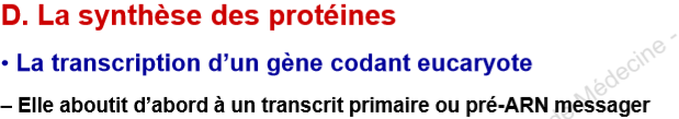

:arrow: Mais du coup on peut toujours dire que la transcription aboutit a un pré ARNm ? Puisque la maruration est co transcriptionnelle et qu'elle aboutit a un ARNm mature...
Non ! Je vois où tu veux en venir mais si la transcription aboutissait à un ARNm mature, les étapes de maturations citées précédemment n'aurait lieu d'être 0_o ( Cf diapo ) :arrow:
Et bien qu'elles soit co-transcriptionnelles , elles se font bien sur un pré-ARNm. Ton ARN polymérase qui fait la transcription, va donc bien donner D'ABORD à un pré-ARNm. Et au lieu d'attendre que tout le gène soit transcrit et ainsi faire la maturation en POST-transcriptionnelle, on la fait directement sur le pré-ARNm qui sort de l'ARN polymérase = CO-transcriptionnelle :skywalker:
D''ailleurs c'est un bon piège dans un item " La transcription aboutit d'abord à un ARNm mature " FAUUUUUX :dead:
Ca te va ? :cute:
