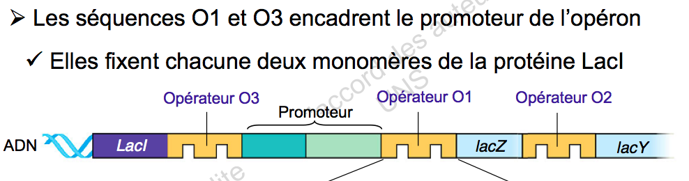

Alors a mon humble avis la protéine LacI se fixe uniquement sur les O1 et O3.
- car la protéine est un homoTETRAMERE donc 4 sous-unités , sachant qu'il est écrit :
:arrow:
De plus, son rôle est d'empêcher la transcription, et tu vois bien que les séquences O1 et O3 encadrent le promoteur donc la fixation de LacI va se faire de telle façon à ce que l'ARN polymérase ne vienne pas se fixer au niveau du promoteur !
Donc je pense que non la protéine LacI ne se fixe pas au niveau de O2, vu que celle ci est en dehors "du cadre du promoteur" et aussi pour une question de structure de la protéine LacI, elle ne peut pas se fixer sur les 3 séquences à la fois ! ;)
