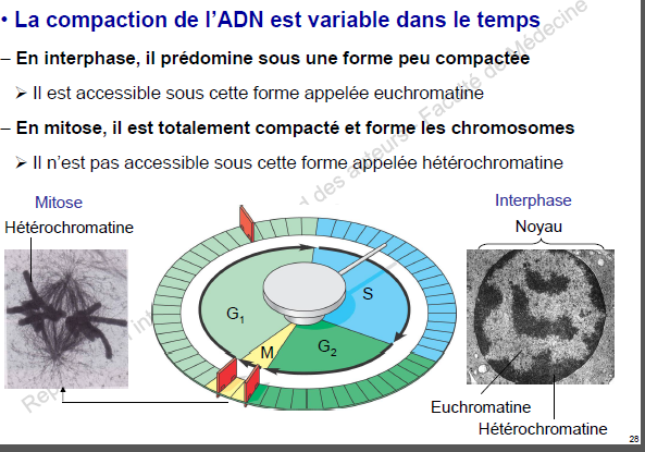

A. Des différences de compaction de l'ADN sont visibles dans le noyau des cellules en interphase
Compté faux qu'est ce que vous en pensez ?
J'aurais mis vrai, car par opposition en mitose les chromosomes sont totalement compactés et les différences de compactions sont moins visibles. Bien que la compaction varie également tout au long des chromosomes métaphasiques (=étape de la mitose), mais il faut faire des colorations ect ect c'est une toute petite subtilité... Quand on compare un noyau interphasique VS un noyau en mitose, ça saute au yeux que c'est en interphase qu'on voit les différences de compactions ( normal tout le génome n'est pas exprimé = hétérochromatine, une partie s'exprime = euchromatine, une partie est toujours sous forme d'hétérochromatine = centromères ... bref les différences sont là !)
Je pense que le but était que vous ayez ces image en tête :

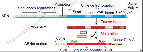

B. La transcription d'un gène débute au niveau du signal ATG (codon d'initiation)
Item compte juste je ne suis pas trop d'accord. Pour moi la transcription c'est on passe de ADN à ARNm donc je vois pas pourquoi on parle de codon. La transcription c'est dans le sens 5' 3´ Quand on enlève plus ou moins tous les introns pour rassembler plus ou moins tous les exons, avec la coiffe l'épissage etc...
et c'est Cet item aurait été juste si on parlait de traduction et si c'était le codon AUG plutôt nop ?
Tes remarques sont archi-pertinantes ! :dance: Je suis d'accord avec toi c'est FAUX, le piège ce situe entre transcription et traduction. C'est la traduction qui débute au codon AUG ! Il suffit de regarder la position du codon start au niveau de l'ARNm de ce schéma :
