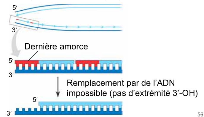

alors j'ai un souci de compréhension sur la diapo 56 du premier poly :
A l’extrémité 5’ du brin fils de chaque chromatide, la dégradation de
l’amorce la plus distale laisse persister une brèche
Avec l'illustration jointe ci-dessous.
Mais pourquoi dit-on que c'est la dernière amorce ?
La réplication se fait en 5'--> 3' par rapport au brin en construction (brin fils) non ? Du coup je comprends pas pourquoi on dit qu'en 5' on a la dernière amorce et pas la première :disapointed:
Merci d'avance ! :D

C'est la dernière amorce de fragment dokazaki a aoir été place

Lors de la réplication Tu as un brin direct et un brin tardif, en 5' ce sera le brin tardif
Concernant ce brin tardif les amorces sont rajoutes au fure et a mesure que la boucle de réplication s'agrandit donc tu va rajouter des amorces en 5'
donc l'amorce représentée ici est bien la dernière a avoir été placée
Tu vois ?

Bonsoir, distale ne signifie pas dernière si c'est ce que tu avais compris, cela signifie la plus éloignée (amorce). Sinon l'activité de l'alpha polymérase se fait dans le sens 5'-3' mais se déplace dans le sens 3'-5' pour synthétiser une nouvelle amorce d'après ce que j'ai compris de certains schémas en tout cas, ce qui donne effectivement le dernier fragment en 5'.
Je m'explique: sur certains schémas on voit des amorces en 3' déjà synthétisé ayant déjà subi une ligase tout en étant sur le brin tardif,l'alpha polymérase en 5' avec une flèche indiquant le sens 5'-3' que l'on pourrait prendre pour le sens de propagation.Cependant pour comprendre pourquoi la dernière amorce est en 5' il vaut mieux voir ça comme le sens de la synthèse et pas comme celui de la propagation de la polymérase.
Même si c'est erroné dans les faits(ce n'est qu'une hypothèse de ma part étant donné que le prof n'a jamais expliqué ce détail) , je trouve que l'on assimile bien le processus de cette façon.
Ps:je me place toujours par rapport au brin fils dans ce cas.
Est ce que ça t'aide?
