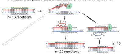

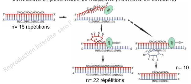

Les séquences répétées de microsatellites sont traité dans la partie H du poly sur les mutation et la maintenance du génome.Par rapport à cella je ne comprends pas comment elle peuvent favoriser des erreurs d'appariements et des dérapages réplicatifs.

Alors déjà on va reprendre la définition de microsatellites = séquences de 10-100pb constituées de motifs répétés (++ di-tri-ou tétranucléotides se répétant en tandem).
Elles favorisent les erreurs d’appariement entre brins lors de la réplication. En effet, comme c‘est la même séquence qui se répète, après sa réplication elle peut par erreur s’apparier non pas avec sa séquence correspondante mais avec la même séquence, mais située plus loin. Cela forme alors des espèces de « boucles d'ADN non appariée».
:arrow: Soit on élimine cette boucle = délétion.
:arrow: Soit on réplique cette boucle = insertion.
Cela constitue bien un point chaud de mutations par « DERAPAGE REPLICATIF » (insertions ou délétions).
J'espère que ça répond à ta question :)
