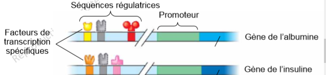

Alors on dit que le procaryote a une unique séquence de régulation et qu'elle est proximale, mais dans l'image qui suit y'a "séquenceS régulatriceS" (page 11 de la fiche)
Du coup y'en a vraiment qu'une ?
Merci d'avance :)

Alors quand on dit chez les procaryotes on a une seule séquence régulatrice, on entend bien pour plusieurs gènes.
Alors que chez les eucaryotes, chaque gène a une régulation propre.
Et tu sais que :
:arrow: Chaque gène (chez les eucaryotes) ou opéron ( chez les procaryotes) est régulé par une combinaison de facteurs de transcription SPECIFIQUES qui facilitent la transcription (enhancers) ou s’y opposent (silencers). Tu le vois bien ici et encore là on voit que les séquences régulatrices PROXIMALES, tu en as d'autres qui sont DISTALES :
Donc chaque facteur de transcription spécifique se fixera sur sa séquence régulatrice spécifique, et comme il y en a plusieurs c'est bien au plurielle ;) Tu le vois ici il y a plusieurs barres jaunes = séquenceS régulatriceS spécifiqueS.
Ca répond à ta question :roll: ?

Oui c'est parfait merci ! Désolé pour le délai ^^"
