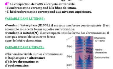

Bonjour ! Je viens de voir qu'une question similaire avait été posée l'an dernier , mais je trouve que les réponses étaient pas très claires.. :confused:
viewtopic.php?f=483&t=45557&p=285540&hilit=Heterochromatine#p285540
Donc pendant la Mitose il est sous forme d'Heterochromatine (non accessibles)
Mais sur les chromosomes Metaphasiques il y a euchromatine et heterochromatine.. :lol:
... :sad: Du coup on doit considérer les phrases du diapo telles quelles ?
Merci d'avance, bisous :in-love:

Salut @mélatonine :) !
Effectivement je t'ai oubliée, désolée :sidefrown: :crying:
Si on se réfère aux diapos, il faut retenir que la compaction est variable :
:arrow: DANS LE TEMPS
> interphase : prédomine sous forme peu compacté = euchromatine
> mitose : totalement compacté formant ainsi les Krs (1400nm de diamètre) = hétérochromatine.
:arrow: DANS L'ESPACE
> au centre du noyau : euchromatine
> à la périphérie du noyau : hétérochromatine
Ce qui nous pose problème c'est l'alternance euchromatine/hétérochromatine au niveau des Krs métaphasique ( une des étapes de la mitose prophase/pro-métaphase/métaphase/anaphase/télophase ), alors qu'en mitose les Krs sont censés être totalement compacté = sous forme d'hétérochromatine.
Mais il n'y a pas vraiment de contradiction car même si le prof dit " totalement compacté" c'est d'aspect générale totalement compacté. Cela n'empêche pas que si on fait un zoom on peut observer des bandes d'euchromatine.
Tu remarqueras que dans son cours le prof énonce des généralités avant de les nuancer quelques diapos plus tard, sans pour autant que les généralités soit fausses (j'ai pu le voir dans les remarques qu'il faisait sur nos items ;) )
En plus cette alternance en bandes d'euchromatines et bandes d'hétérochromatines semble être quelque chose d'important en génétique, car j'ai trouvé que ça permettait d'identifier chaque paire de Krs ( en fonction de la position des bandes et de leurs largeurs ...).
Autre exemple, durant l'interphase les Krs prédominent sous forme d'euchromatine, mais on retrouve aussi de l'hétérochromatine. C'est logique car pour une cellule différenciée donnée, elle n'exprime que la partie du génome qui lui permet d'être un fibroblaste ou un neurone par exemple, qui sera alors sous forme accessible = euchromatine. Alors que la partie du génome non exprimée sera sous forme d'hétérochromatine.
J'espère que ça répond à ta question et que ça te va :question:
Bonne soirée <3 :alien:

Messagepar melatonine » 05 Oct 2014, 09:26
Ouii, merci beaucoup pour ta réponse (et tes recherches apparemment 8) , c'est super gentil)
C'est juste une question de généralité et de ce qu'on doit retenir pour le concours en fait :lol: (en réalité en biomol ya (que) pleins d'exceptions partout 8) ). Mais bien sur si un item ("Les krs en mitose sont sous forme totalement compactés") tombe, je ne mettrai pas faux juste pour contester , sachant que c'est dit tel quel dans le cours .. C'est comme ca qu'il faut réfléchir non ? Enfin bref :alien:

Messagepar Azula » 05 Oct 2014, 14:10
Ouii voilà l'item que tu me cites je le compterais vrai car c'est texto dans le cours.
