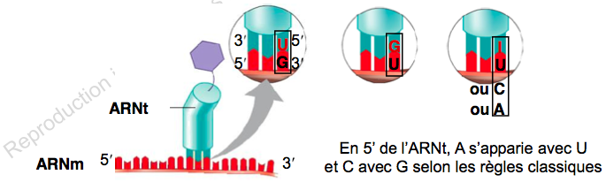

Messagepar Naely » 05 Oct 2014, 16:04
Bonjour :D alors c'est juste pour une petite question par rapport aux diapos ^^
Diapo 15 il est marqué :"– Le Wobble (appariement flottant) repose sur la 1ere base de l’anticodon. En 5’ de l’ARNt, A s’apparie avec U et C avec G selon les règles classiques !" ( donc en 3' de l'ARNm)
Diapo 34 : L’appariement de l’anticodon d’un ARNt est flexible en 5’ (Wobble).
Dans la diapo 34 si il parle de l'extremité 5' de l'ARNm les deux diapos ne sont pas contradictoire. Du coup ma question est : est ce que le codon du milieu subit le wobble ou pas ? :)
( petit détail : son schéma de la diapo 15 ne concorde pas avec ce qu'il dit d'ailleurs car en 5' de l'ARNt il n'y a pas de wobble)

Messagepar Gollume » 06 Oct 2014, 22:34
Salut Naely :curl-lip:
J'ai un peu de mal a comprendre ta question, mais je vais essayer de reprendre pour t'expliquer le système :
Le wobble, comme tu l'as dit c'est un APPARIEMENT FLOTTANT ou un AJUSTEMENT FLEXIBLE, c'est a dire qu'il permet une association anticodon-codon qui ne répond pas au principe de complémentarité.
En effet, lors de la traduction , l'ARNt a pour rôle d'apporter les acides aminés au niveau de l'ARNm (correspondance codon-aa (code génétique) )
L'ARNt doit alors se "poser" sur l'ARNm pour apporter les AA.
:arrow: C'est grâce à un appariement ANTIPARALLELE CODON-ANTICODON = ça veut dire que la 1ère base du codon s'apparie avec la 3ème base de l'anticodon
En effet, si tu regarde bien l'image de la diapo 15
L'ARNm est lu de gauche à droite, de 5' vers 3'
L'ARNt est lu de droite à gauche de 5' vers 3'
Donc tu vois bien que la 3ème base d'un codon s'apparie avec la 1ère base de l'ANTICODON correspondant au niveau de l'ARNt.
Et la 1ère base de l'anticodon est bien au niveau de l'extrémité 5' de l'ARNt
Le Wobble se fait effectivement au niveau de la 3ème base donc au niveau de l'extrémité 5' de l'ARNt vu que son but est de diminuer le nombre d'ARNt et donc d'ANTICODON, et non de codon ;)
Donc SI " l'appariement de l'anticodon d'un ARNt est flexible en 5' (wobble)"
est ce que ça va ? :snicker:
Bonne soirée, bon courage :glasses-nerdy: :go-away:

Messagepar Naely » 07 Oct 2014, 12:53
Alors tout d'abord merci, je me suis embrouillée avec codon et anticodon ^^
Mais il reste un truck qui me chiffone ( désolé :p) si j'ai bien compris : Wobble = en 5' de l'ARNt (1ère base de l'anticodon) donc en 3' de l'ARNm (3ème base du codon).
Ce qui me perturbe c'est sa phrase en dessous du schéma : "En 5’ de l’ARNt, A s’apparie avec U et C avec G selon les règles classiques !" Elle est fausse du coup ^^ ?

Messagepar Gollume » 07 Oct 2014, 18:53
Je ne comprends pas pq tu pense que cette phrase est fausse.
Ce sont les règles de complémentarité des bases CLASSIQUES
A->U
C->G
Cet appariement est aussi possible, c'est juste qu'il est classique ...
Dis moi si tu veux que je te réexplique qqchose ...
Bonne soirée :)

Messagepar Naely » 07 Oct 2014, 22:19
AAAAAAAaaah Oui xDD Je voyais pas cette phrase sous cet angle la x) En effet c'est logique xD Il y a les règles classiques ET le wooble ^^ ( je pensai que cette phrase sous entendait qu'il n'y avait QUE un appariement classique ><)
Merci beaucoup pour cette illumination :D ( je me suis croquée le cerveau pour rien -_-)
