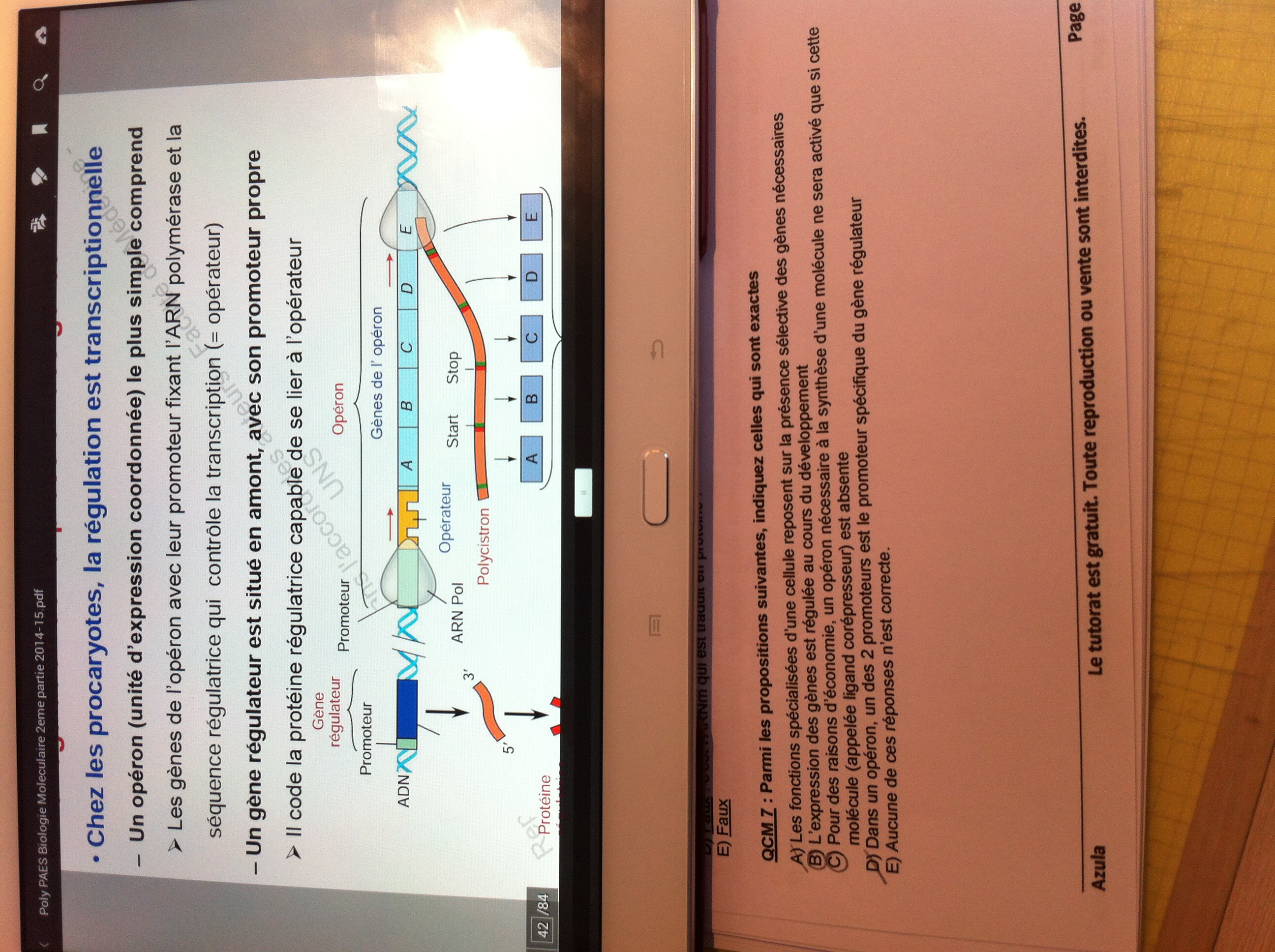

Je ne comprends pas pourquoi l'item D est compte vrai puisque que le cours du prof a changé et que diapo 42 on considère que le promoteur et le gène régulateur ne font pas partie de l'operon.. Pour moi l'operon ne contient qu'un promoteur celui des gènes de l'operon !

Salut :) !
Si tu fais cette remarque c'est que tu as très biiiiien compris ton cours :clap:
Et effectivement tu as raison, cette item est litigieux :eyeroll: .
Si on se réfère à cette diapo le gène régulateur et son promoteur propre ne font pas partie de l'opéron.
D'ailleurs Wikipédia confirme cette version : "Le gène régulateur ne fait pas partie de l'opéron en lui-même mais il est essentiel à son fonctionnement. Ce gène code pour le signal moléculaire qui ira se lier à l'opérateur. Cependant il peut être spatialement très éloigné de l'opéron sur le chromosome."
Donc il faudrait le reformuler : "le gène régulateur d'un opéron possède son propre promoteur", c'est un item qu'on a fait à la séance de révision avec le prof ;) Et il est bien évidemment VRAI.
Merci de l'avoir fait remarqué, après validation par le prof ( il avait quand même relu l'item, ça a du lui échapper ), on fera un errata :soldier:
Bonne journée <3 :alien:
