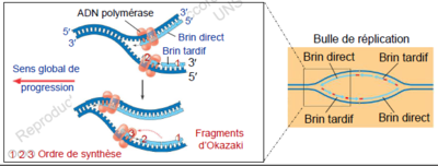

Bonsoir ! je comprends pas l'item B car c'est la bulle qui se déplace et pas la fourche non?
merci d'avance pour + d'explication

L'item est le suivant : "B) Au niveau d’une fourche de réplication, la synthèse du brin tardif se fait dans le sens opposé au déplacement de la fourche" VRAI
Au niveau de ta bulle de réplication, tu as 2 fourches une de chaque côté qui se déplacent en sens opposé. C'est même tes 2 fourches en se déplaçant qui "ouvre ta bulle" des 2 côtés :cute:

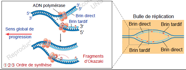

En fait, si tu zoomes qu'au niveau d'une seule de tes 2 fourches = que d'un côté de la bulle (sur l'image que je vais te mettre la fourche à gauche) :jump:, tu as :
:arrow:les brins tardifs sur un brin parent qui vont dans le sens OPPOSÉ de la fourche
:arrow: le brin direct sur l'autre brin parent qui va dans le MÊME sens de la fourche
zoom au niveau d'une des 2 fourches d'une bulle de réplication
Pourquoi cette inversion de sens ?
:arrow: Et bien vu qu'on regarde au niveau des 2 brins parents,
:arrow: que les 2 brins parents sont ANTI-PARALLÈLES = orientés en sens inverse,
:arrow: que la réplication se fait toujours dans le sens 5'-3' !!
:arrow: ALORS c'est logique que la réplication se fasse dans des sens opposés au niveau des 2 brins parents.
:glasses-nerdy: :victory:
Si on avait regardé qu'au niveau d'un seul brin parent et pas un zoom sur une fourche avec les 2 brins parents, tu as :
:arrow: le brin direct se déplace dans le sens de la fourche
:arrow: les brins tardifs qui suivent vont aussi dans le sens de la fourche
:arrow: logique synthèse du brin fils UNIQUEMENT dans le sens 5'-3'
<3
J'espère que tu visualises mieux maintenant ? :fingers-crossed: :desire:
Bonne journée ! :soldier:

Messagepar Jean06 » 19 Nov 2014, 15:21
Génial merci beaucoup :glasses-nerdy:
