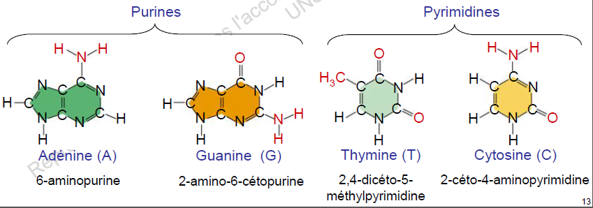

E) 4 fonctions amines primaires libres
VRAI, regarde les NH2 libres ( fonction amine primaire libre = un azote lié à un seul carbone C-NH2 ) au niveau des purines A et G. Ça aurait été faux avec T/U qui sont des pyrimidines = structure de base azotée différentes ; mais toujours vrai avec la cytosine C ; regarde tu as un NH2 libre :glasses-nerdy:
Petit récap' des fonctions chimiques en fonction du nucléotides :dance: :party: :jump: ça peut peut-être utile pour un qcm sait-on jamais :bashful: :
:arrow: A : une fonction amine primaire -NH2 libre
:arrow: G : une fonction amine primaire -NH2 libre + une fonction cétone C=O
:arrow: T : 2 fonctions cétones C=O et une fonction méthyle -CH3
:arrow: C : une fonction cétone C=O et une fonction amine primaire -NH2 libre
:arrow: U : 2 fonctions cétones C=O
