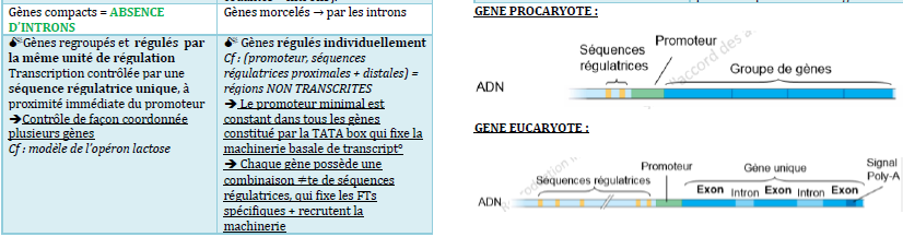

- Dernière petite question sur le concours de l'année dernière :soldier: J'aimerais juste comprendre pourquoi l'item "Chez les procaryotes chaque gène possède une combinaison de séquence régulatrices qui lui est propre" compté faux et je suis d'accord, mais je suis pas capable de l'expliquer et ça veut dire qu'il y a un problème :lol:
Chez les procaryotes les gènes sont CO-régulés selon le modèle de l'opéron :devil:
C'est le " chaque gène " qui rend l'item faux :) Regarde ici au niveau de la fiche un pour bien cerner la différence entre procaryotes et eucaryotes. :victory:
