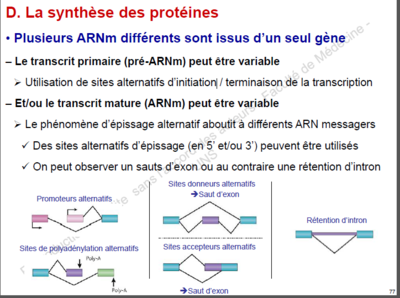

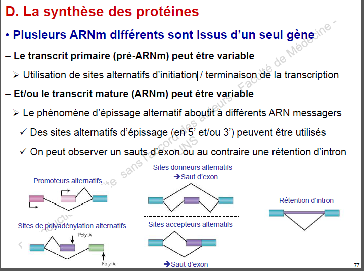

Messagepar corentin » 29 Nov 2014, 18:13
salut! par rapport au qcm 37 B et C je suis dans les deux cas d'accord avec le debut de vos items mais la fin "ou promoteur" pour l'item B et "ou site de polyadenylation" pour le C ne sont ecrit nul part dans les diapos du prof et paraîtraient bizarre.. on a jamais vu qu'il y avait plusieurs promoteurs pour un meme gene.. et pour la sequence de polyadenylation puisqu'elle induit l'arret si il y en a plusieurs sur un brin d'ADN la premiere arretera toujours avant d'arriver aux suivantes.. et si il y a des mecanismes plus poussées qui contredisent cela, comme le prof n'en parle pas on pouvait pas savoir.... :) :)
merciiii :D :D

Re: qcm 37
Messagepar Captain-C » 29 Nov 2014, 18:45
+1 !! :gigi:

Messagepar Jean06 » 29 Nov 2014, 20:00
+1 pour la B, pas plusieurs promoteurs?!?
par contre pour la c il y a plusieurs signaux poly A il me semble non?

Re: qcm 37
Messagepar corentin » 29 Nov 2014, 20:04
ce n'est pas dit dans les diapos ..

Re: qcm 37
Messagepar Azula » 01 Déc 2014, 16:58
Salut vous tous :D
Premièrement sachez que le prof a relu et approuvé le sujet, ainsi que la correction :jump: :dance:
Alors pour le qcm 37, tout repose sur cette diapo :
On nous dit que :arrow: Le transcrit primaire (pré-ARNm) peut être variable grâce à l'utilisation de sites alternatifs d’initiation
On sait que : le promoteur est proche du site d’initiation de la transcription et qu'il comprend notamment la TATA box (TATAA) qui fixe le complexe assurant la transcription (ARN polymérase… ect).
Or : si il y a plusieurs sites d'initiation de la transcription afin de permettre de produire des transcrits primaires variables.
On peut en déduire qu' : il y a plusieurs promoteurs ( on appelle ça promoteurs alternatifs ) en fonction du site d'initiation utilisé.
C'était logique si on suit ce raisonnement, et en plus c'est écrit sur les schémas de cette diapo :soldier:
Même raisonnement pour les sites de terminaisons de la transcription avec les sites de polyadénylation alternatifs :glasses-nerdy:
Voilà j'espère que ça vous va, si il y a quelque chose qui vous dérange encore, n'hésitez pas :skywalker:
Bonne journée et bon courage !!! <3
