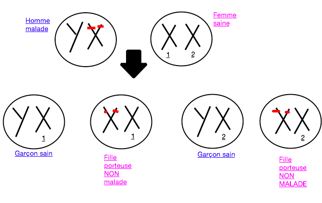

Maintenant regarde ce dessin : (gène muté en rouge)
L'Homme malade se reproduit avec une Femme saine (= deux chromosomes X sains)
- leurs garçons seront NON porteurs et NON atteints : leur KY provient forcément de leur père / leur KX provient forcément de leur mère.
Peu importe quel KX est transmis par la mère vu qu'elle n'est ni porteuse ni atteinte
- leurs filles sont forcément PORTEUSES : l'un de leur KX provient forcément du père et ici c'est un KX porteur d'une mutation / l'autre KX provient de leur mère (sain peu importe le KX)
Les filles seront donc forcément porteuses mais NON atteintes car le KX muté porte une mutation RECESSIVE d'un gène compensée par la version saine de ce même gène apporté par la mère.
