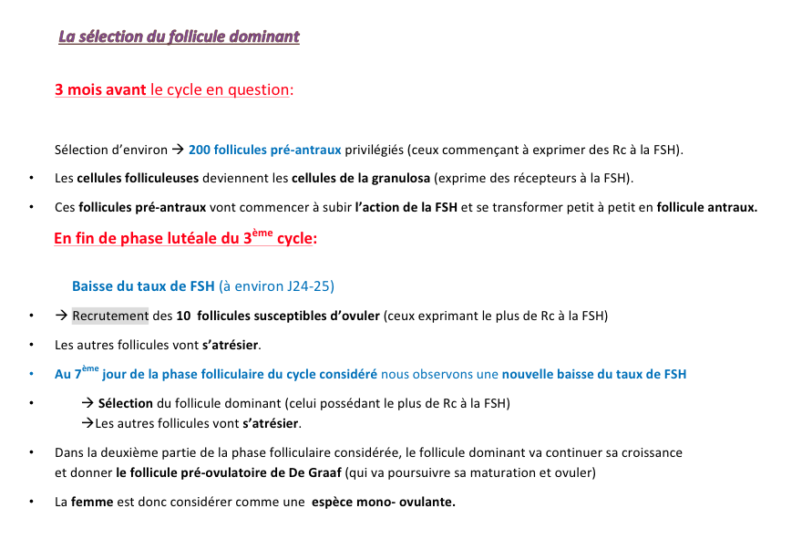

:arrow: Alors pour le récap je vous met la fiche de la tut'rentrée où j'ai essayé de bien expliquer, je pense je ne peux pas faire mieux:

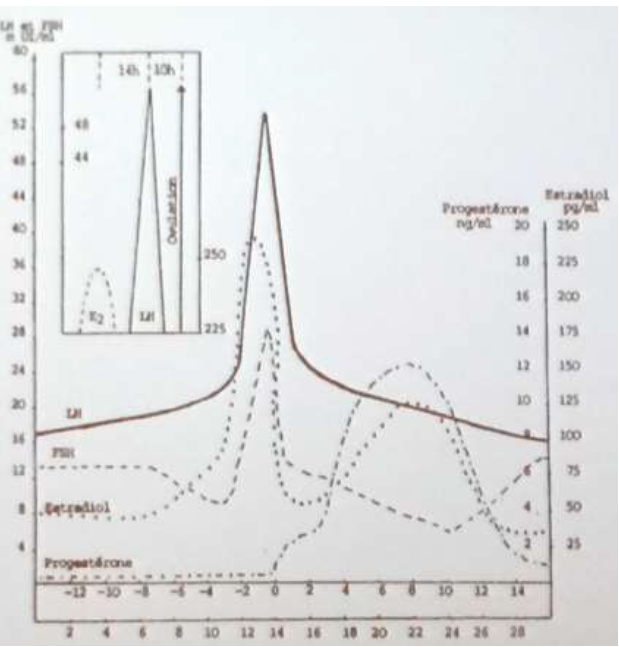

:arrow: Avec la courbe des hormones pour suivre:

je sais qu'il y a déjà eu des post toussa toussa, mais juste un petit truc que je comprend pas c'est quand on dit qu'a J24 il y une BAISSE de la FSH pour le recrutement des follicules, OK, mais sur le schéma du prof (schéma de droite ronéo 4 p 11), on voit qu'a J24 la FSH augmente ??? @@ @@ @@ :question:

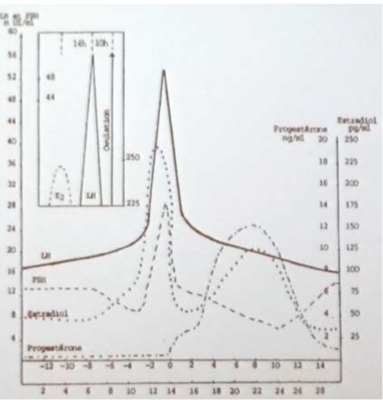

Sur le schéma la FSH augmente et diminue un peu avant J-24 :)
Tu vois le truc ou pas ? :)

En fait j'avais compris que la fsh baisse a partir de j24, ce qui n'est pas cohérant avec le schema, mais Ce qu'il faudrait comprendre c'est qu'elle est la plus basse a j24, du fait qu'elle commence a diminuer avant c'est bien ca ??

oui tu vois qu'à J 24 la FHS commence à baisser, elle stimule moins les follicules du coup ceux qui ont le moins de récepteurs vont être le plus atteint et vont s'atrésier car ils ne sont pas assez "approvisionnés" par la FSH )
Tu vois ce que je veux dire ? :)

je comprend qu'à J24 la concentration de FSH est très basse, mais tu dis "qu'à J24, la FSH COMMENCE à baisser", or pour moi à J24 elle commence a augmenter.
Elle a finit de baisser donc oui elle est basse, mais pas parce-qu’elle commence a baisser, mais plutôt qu'elle a baisser avant, depuis J14 (jusqu'a J24), donc la elle arrive tout en bas et puis elle remonte pour la fin de phase lutéal/début de phase follicullaire entre J24 et J7.
C'est ça ou toujours pas ?? #cassetête :hypnotized:

Je me suis trompée de courbe :( :( :(
Tu as bien compris, c'est juste moi qui est regardé la mauvaise courbe @@ @@ @@ @@ @@ @@ @@ @@ @@ @@
