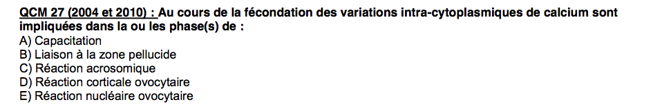

Alors voilà j'ai un petit problème d'incompréhension concernant un Qcm d'annale, voilà le qcm en question :
La réponse est ACDE, mais j'ai un problème avec la réponse B qui pour moi n'etait pas fausse, parce qu'il y a bien implication de calcium lors de la réaction acrosomique pour moi, si quelqu'un peut eclaircir ce point ? (Sachant que dans un autre QCM la phase reaction acrosomique est bien sur comptée juste)
Voilà merci :)

Re: QCM annale Calcium
Messagepar SuperVM » 15 Déc 2014, 18:15
Ben si c'est ACDE la réaction acrosomique est compté dedans non ? c'est l'item C réaction acrosomique :alien:

Messagepar Freedom » 15 Déc 2014, 19:12
Oui mais mon incompréhension est par rapport à l'item de la liaison à la zone pellucide je ne comprend pas pourquoi c'est faux celui là.

Messagepar SuperVM » 18 Déc 2014, 14:51
Ah ouais ok pardon j'avais pas saisi ça comme ça ^^
Alors la liaison avec la ZP (ZP3-RZP3) entraîne la réaction acrosomique mais elle ne nécessite pas à ce moment là du Ca2+, par contre une fois que la liaison est fait, là on aura la phosphorylation des protéines qui va entraîner la vague calcique nécessaire à la réaction acrosomique, il faut bien distinguer les deux :)
C'est bon ? Désolée de répondre si tard et bon courage
