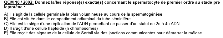

Messagepar nissart2 » 13 Oct 2014, 17:44
salut salut
alors voilà :
je comprends pas pourquoi la C est vraie. Dans la correction il est dit que c'est parce qu'il y a une réplication de l’ADN avant la 1ère division méiotique (pas avant la deuxième)

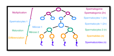

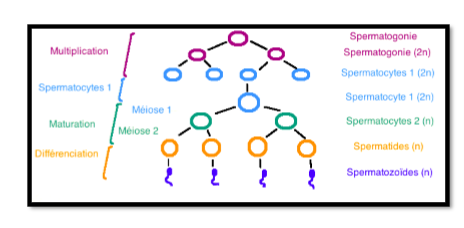

mais d'après ce schéma je ne vois pas de réplication ni de passage de 2nADN à 4nADN du spermatocyte 1 :( ;
merci de bien vouloir m'éclairer :P

Messagepar Tess976 » 14 Oct 2014, 12:35
Alors en fait en discutant avec les tuteurs de l'an dernier qui ont fait cette correction on en a conclu que:
Fénichel considère que la méiose comprend tout le cycle cellulaire.
Du coup, un spermatocytes PRE-leptotène est le siège de la réplication.
J'explique plus en détail:
Tu as ta cellule souche qui se multiplie (mitose) --> sa cellule fille admettons va entrer en méiose --> elle possède 2nADN après la mitose.
Tu auras donc une réplication de l'ADN --> ta cellule sera bien un spermatocyte I pré-leptotène dans le sens ou se sera avant la méiose.
Tout est compris ? :)
Kissouiiiille !
:) TUTRICE BDR 2014-2015 :)
Tess976
Tut' BDR
Tut' BDR
Messages: 1223
Inscription: 12 Aoû 2013, 21:34
Re: QCM 18 annale 2002
Messagepar nissart2 » 14 Oct 2014, 21:39
Ah je crois peut être avoir compris
On a notre spermatogonie qui donne deux spermatogoinies par mitose,
puis le spermatocyte I est synonyme d'entrée en meiose (avec interphase +méiose a proprement parler) donc pré léptotène 2n à 4n ADN. Et ensuite poursuite normale de la méiose c'est ça ?
Bizarre parce que si on a 4nADN en fin de méiose on aurait donc deux divions réductionnelles en terme d'ADN...
Désolé d'être lourd avec ça :/
bonne soirée
