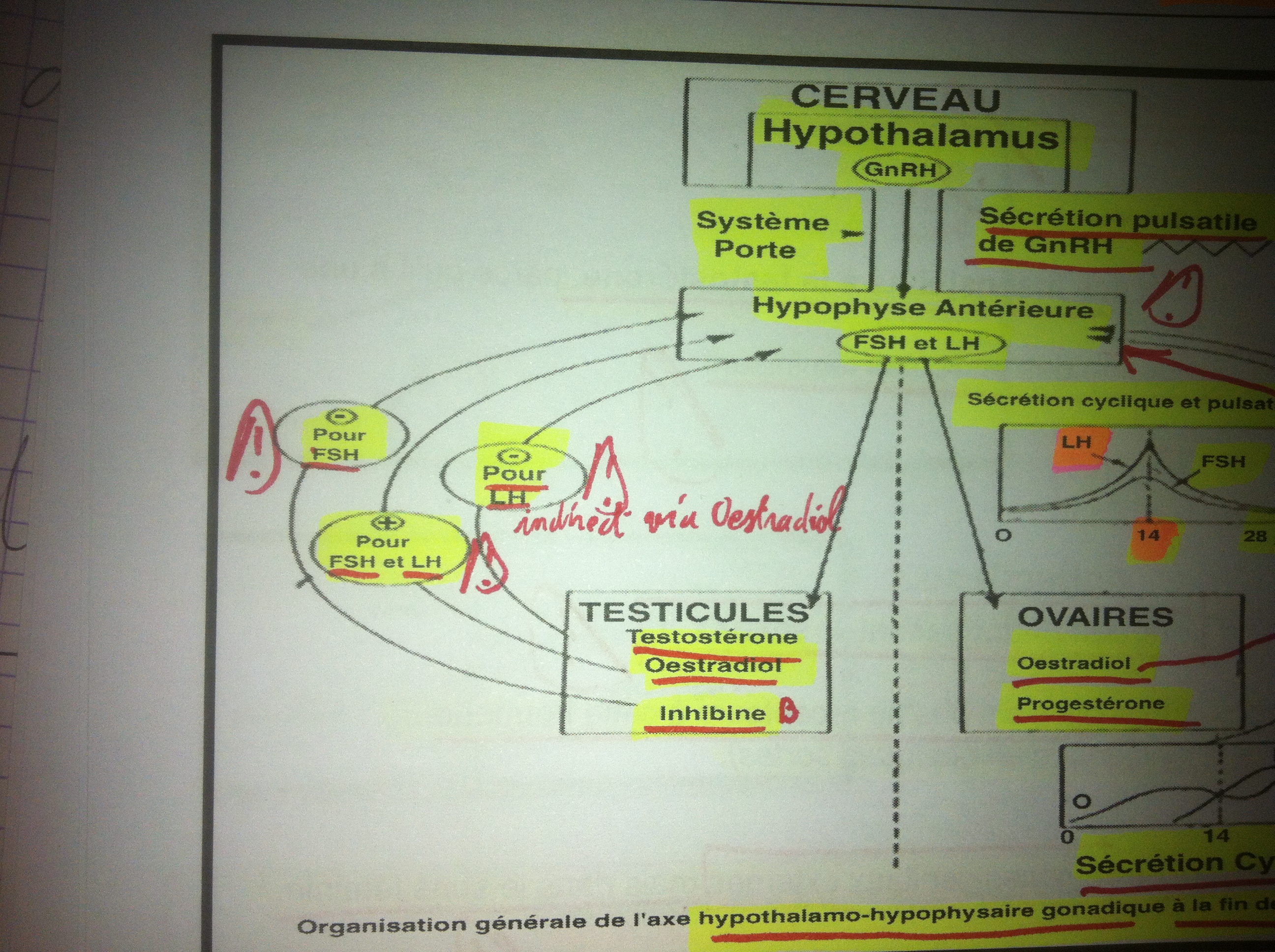

Salut, en BDR dans la ronéo 3 il est dit en page 14 que la Testostérone exerce indirectement un rétrocontrole négatif de par sa transformation en Oestradiol (via l'Aromatase) et dont cette dernière régulerait de manière Négative la sécrétion de LH.
Or dans la diapo du prof en Page 10 de cette même ronéo, il est marqué que l'Oestradiol régule de manière Positive la LH?
Je comprend pas trop du coup :-/ (désolé si la question a déjà été posé)

Coucou ! :clown:
je ne vois pas où t'as vu écrit ça ?
Si c'est dans un des diapos du prof, je lui ai bien demandé et il m'a dis "non Testostérone = rétrocontrole négatif sur la LH"
Du coup comme je vais le mettre dans les réponses au prof:
:arrow: La Testostérone a un rétrocontrole négatif sur la LH indirect dans le sens où elle va être aromatisé en oestradiol pour effecteur ce rétrocontrole.
:arrow: Du coup l'oestradiol aurait un rétrocontrole négatif sur la LH direct.
:arrow: Mais si le prof te marque que dans un item "La Testsostérone a un rétrocontrole négatif sur la LH" et qu'il précise pas indirect ou direct je pense que ça reste juste :)

Bein dans cette diapo que ta remise dans ta ronéo en page 10 en fait, tu peux voir le rétrocontrole + de l'Oestradiol sur la LH et FSH
Et ensuite pour La Testostérone on a bien par contre comme tu dis un Rétrocontrole Négatif sur la LH (là tout va bien)

Il faut retenir ce que je t'ai dis ! (C'est ce que le prof m'a dis lui même, cette diapo n'est pas exact)
:arrow: En revanche, chez la femme avant l'ovulation, l'oestradiol est présente en très forte dose, tu vas avoir un rétrocontrole positif sur la LH très bref qui va permettre le pic de LH et donc l'ovulation
Mais comme l'ovulation n'existe pas chez l'homme... Bah chez l'homme la testo et l'oestradiol n'ont qu'un rôle de rétrcontrole négatif.
