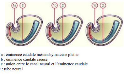

Dans la ronéo 5, lors de la neurulation secondaire, on nous dit que la ligne primitive avant de disparaître , l'éminence caudale.
Qu'est ce que c'est exactement l'éminence caudale ? un reliquat de la LP ? ça va donner quoi finalement ?
merci d'avance :clap:

je crois que c'est nouveau cette année il me semble que ça fait ce processus
Sans titre.png (112.08 Kio) Vu 316 fois

oui c'est ça, c'est ce qu'il y a dans la ronéo, mais je n'ai pas très bien compris justement :disapointed:

Je pense que l'éminence caudale est produite par la ligne primitive juste avant de disparaître (vers J29) et qui persiste ("je n'veux pas mouwir !!"). Aufinal ça donne la partie caudale du tube neural et permet du coup l'élongation de la moelle épinière.
Mais attendons une réponse d'un/une tut :P !!

Alors, la LP comme tu le sais va régresser vers l'arrière et il va rester un tout petit bout d'elle qu'on va appeler l'éminence caudale (éminence=un petit morceau qui persiste et caudal pcq c'est à l'arrière de l'embryon) et cette éminence va se rattacher eu tube neural pour allonger un peu plus la moelle :)

super, j'ai tout compris merci :D !!
