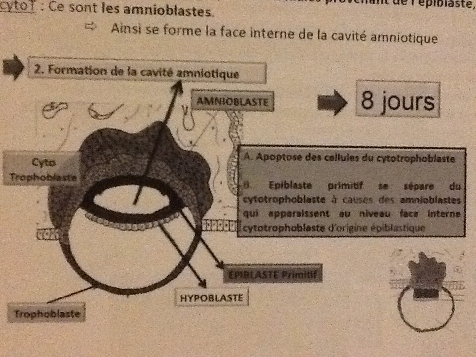

Messagepar BOB » 02 Sep 2014, 23:11
Ça marche c'est super !!! :)
J'ai aussi du l'apprendre cette année la, Mais du coup vu que j'avais eu le doute j'ai regarde dans le cours et je suis tombé sur cette diapo :
Enfin on verra bien sa version cette année ^^
Merci beaucoup en tt cas :bye:
