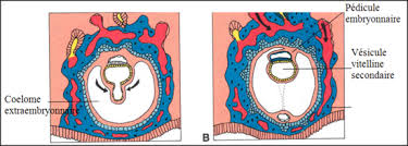

Bonjour tout le monde!
Voilà, je me demandais : pendant la première semaine, on a un étranglement de la cavité vitelline primitive, donc ça forme côté embryon la cavité vitelline secondaire, et de l'autre côté des kystes exo-coelomiques. OK, fantastique, mais... c'est quoi ça? A quoi ça va servir? Et si ça sert à rien, ça va se mettre où? Enfin, en gros, qu'est-ce que ça devient :D
Ah et tant que j'y suis, qu'est ce que c'est le coelome extra-embryonnaire? Parce que ça ne figure pas sur les zolis dessins du prof, et pourtant c'est ce qui étrangle la cavité vitelline primitive...
Merci!

Les kystes exo-coelomiques c'est la partie inférieure de la VVP qui va être coupée par le coelome externe et qui ne sera pas recouvert par la deuxième poussée hypoblastique, ils ne vont rien donner, ils servent à rien et disparaissent
sans-titre (7).png (90.87 Kio) Vu 93 fois
Ensuite le coelome externe c'est toutes les lacunes formées dans le REE qui ont fusionnées (les lacunes en 5 vont grandir et fusionner, et a va donner le coelome externe)
sans-titre (19).png (95.32 Kio) Vu 93 fois
