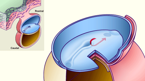

Bonjour, tout d'abord mille excuses, j'arrive vraiment après la bataille car cela fait bientôt deux semaines qui vous traitiez de la question..
Mais après le dernier tutorat, et de longues discussions il en est apparemment sorti que le pédicule embryonnaire apparaissait sur la face ventrale postérieure de l'embryon...
Or si je conviens tout à fait qu'après la plicature il adoptera cette localisation (futur cordon ombilical donc nombril), il me semble qu'il se forme sur la partie dorsale de l'embryon car rattaché d'abord par la somato, puis la splanchno en migrant..
Comme je suis sure de ne pas être claire, j'ai trouvé un schéma du cours qui illustrera mes propos =)
Merci bien! :D

Le pédicule embryonnaire est bien ventral, puisqu'avant la plicature, il y a l'invagination de la VVS qui donne l'allantoïde dans le pédicule, donc il faut qu'il y soit accolé :)

Oui mais l'allantoïde intervient dans un second temps.. Là moi je parle de la mise en place du pédicule, c'est à dire stade de carnégie 6 alors que l'allantoide est bien ultérieur (stade 9).
J'ai pas dit que le pédicule ne se retrouverait jamais sur la partie ventrale, ni en face de l'allantoïde, mais simplement pas dès sa formation
Du moins c'est ce que je pense :)

Coucou, alors c'est vrai qu'à la toute base le pédicule est un peu plus haut puisqu'il relie notamment la somatopleure à la lame choriale mais il va progressivement descendre pour avoir vraiment une position ventrale et postérieure
