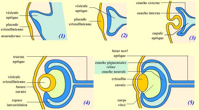

:arrow: C'est quoi la différence entre une placode et une vésicule optique ?
En fait la placode c'est un épaississement de l'ectoderme qui donnera le cristallin et la vésicule optique provient du cerveau pour former le reste de l'œil (tu le verra en anat au second semestre)
