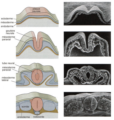

SC8 : Pourtant c'est la gouttière neurale qu'on observe non ? (donc SC9)
Capture d’écran 2014-12-07 à 18.55.18.png (88.94 Kio) Vu 477 fois
Alors cette image je vous l'ai mise exprès pcq justement non, tient je te met l'originale

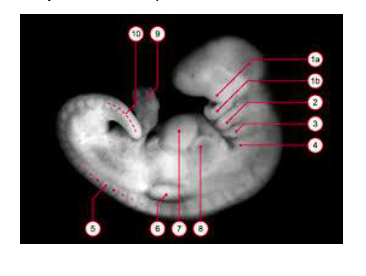

SC 10 : Mais le neuropore antérieur a l'air fermé ... ? (SC 11)
SC 13 : Mais je ne vois pas du tout le mb inf ... (SC12)
L'an dernier il mettait cette image au SC 12 donc supposé être sans le membre inf, cette année il l'a mise au 13 donc c'est qu'à partir du moment où tu repères une "bosse" au bout de ton embryon qui représente l'ébauche du membre inf
