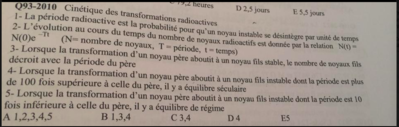

J'ai un petit soucis avec un qcm des annathem, concernant les lois cinétique, je vous le mets en pièce jointe :beauty:
:arrow: La réponse donnée est la D , mais pour moi la 4 est fausse, la proposition 5 serait la bonne je pense..
:arrow: Concernant la 2, elle est bien fausse pcq on ne met pas T comme exposant mais lambda c'est ça ?
merci d'avance toute aide sera la bienvenue :D

Megan a écrit:Salut à tous! :embarrassed: Coucou :mrgreen:
:arrow: La réponse donnée est la D , mais pour moi la 4 est fausse, la proposition 5 serait la bonne je pense.. Oui tu as raison c'est bien la 5 qui est juste (c'est une des nb erreurs des anathèmes)
:arrow: Concernant la 2, elle est bien fausse pcq on ne met pas T comme exposant mais lambda c'est ça ? oui!
