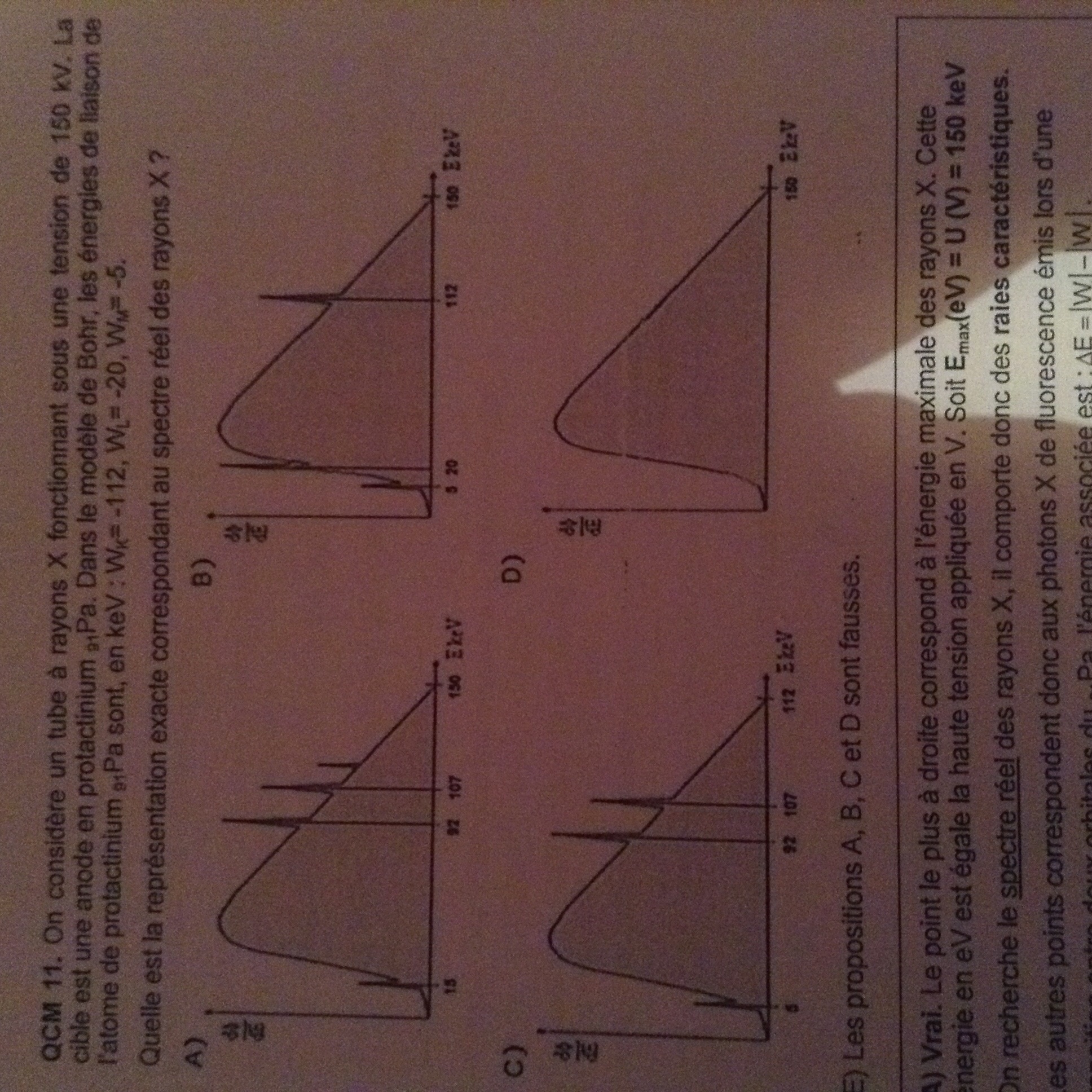

Messagepar Elliot » 25 Nov 2014, 07:51
:angel: :alien: :angel:
Coucou
Il me semblait que lorsqu'un QCM comme ça tombé les items A et B pouvaient être comptés juste (comme sur un des QCM de Magné des ronéos de l'année dernière il me semble, je suis pas sûre :roll: ).
Mais ici la B est compté fausse :alien:
Je voudrai juste savoir si je me suis trompée ou si les deux graphes sont possibles
Voilà des bisous :kiss:
:alien: :angel: :alien:

Messagepar BOB » 25 Nov 2014, 08:05
Moi aussi j'ai mis la B :P

Messagepar Elliot » 25 Nov 2014, 12:28
Si je suis pas la seule ça va alors :p
Toi aussi tu as eu la foi d'y aller hier ;)

Messagepar BOB » 25 Nov 2014, 12:42
Grave ! J'me suis dit "chouette une pause" puis après j'ai corrigé la Biostat et j'ai pleuré 2 heures durant
Bref on s'égare :P
La réponse m'intéresse bien aussi :doctor:

Messagepar rafraf06 » 25 Nov 2014, 13:14
+1 !

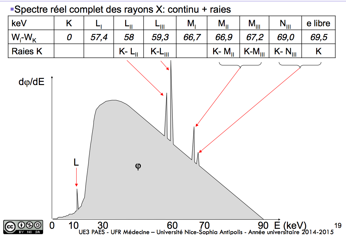

Messagepar Baboushka » 26 Nov 2014, 22:04
Coucou, alors pour ce type de QCM, les raies caractéristiques ne concernent que les photons de réarrangement d'une couche à l'autre (c'est pareil dans le DM des RX avec les QCMs du site du prof). Le spectre de raies n'est donc constitué que de photons hv= |Wi|-|Wj|. Dans l'item B ci dessus, les raies sont des photons de réarrangement |Wi|c'est ce qui le rend faux.
Voilà la petite diapo :alien:
j'espère que c'est bon, bonne soirée ;)

Messagepar Elliot » 27 Nov 2014, 10:09
Ok merci donc il devait y avoir une errata sur le QCM de mange l'année dernière alors !!!!
Merci beaucoup :angel:
Je passe en résolu :D
