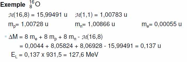

Dans la fiche 2 de la Tut Rentrée sur la Radioactivité, l'exemple page 4 me pose problème :
Alors, on nous demande ici l'énergie de liaison du noyau, donc ce que je comprends pas c'est pourquoi dans le calcul du défaut de masse, on ajoute aussi la masse des électrons...? :question:
Car pour moi, en faisant ce calcul, on cherche plutôt à connaitre l'énergie de liaison de l'atome... :confused:
Donc voilà, si on pouvait m'expliquer cet exemple! :angel:

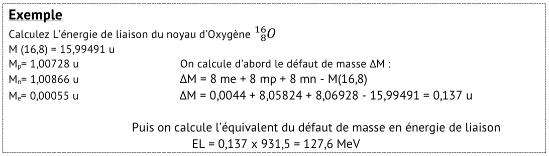

Il y a effectivement une erreur dans cette fiche, c'est M la masse de l'atome, pas celle du noyau (ce n'est pas le bon "M" en fait :P). Voici la bonne convention :
Bon courage. :P

en fait il y'a un pb de notation dans cet exemple le M(16,8) devrait être noté M(16,8) avec un M en calligraphie. Le M calligraphique M(16,8) représente la masse de l'atome alors que le M normal M(16,8) représente la masse du noyau (donc sans les Zme).
Pour que cet exemple soit juste dans la fiche il aurait fallut que la masse soit notée comme la masse d'un atome (avec un M calligraphique), dans ce cas on serait obligé de prendre en compte la masse des électrons.
Là tu vas me dire que du coup on prend aussi en compte l'énergie de liaison des électrons en plus de celle du noyau, mais comme l'énergie de liaison des nucléons est nettement supérieure à celle des électrons: on néglige l'énergie de liaison des électron et on considère que l'énergie de liaison totale d'un atome est environ égale à celle du noyau.
est ce que c'est bon ? :)
