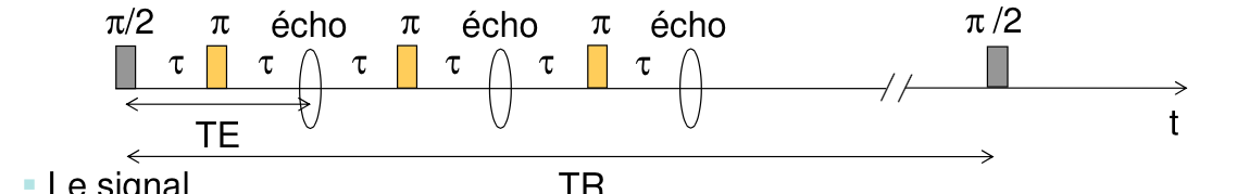

un l'écart entre un T2 court et un T2 long est beaucoup moins important que l'écart entre un T1 court et un T1 long. Je m'explique:
- le T1 dépend du temps TR, une pondération en T1 nécessite un TR court et un TE court.
- le T2 dépend du temps TE, une pondération en T2 nécessite un TR long et un TE long.
Or, l'ordre de grandeur d'un TE long n'est pas le même qu'un TR long. Tu le vois ici:
Pour les "limites"
--> un TE court est <30 ms et un TE long est >90 ms
--> un TR court est <500 ms et un TR long est > 1500 ms
En gros pour faire simplifier (j'arrondit) 1 T2 > à 100 sera déjà un T2 dit long avec un hypersignal alors qu'un T1 long sera plutôt > 1000, c'est bon.
