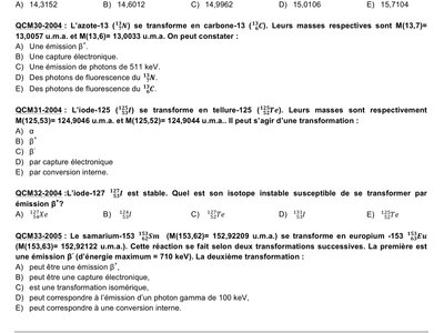

J'ai un problème avec ce qcm, je ne comprends pas trop comment choisir entre la reponse B et D, sachant que vous nous dites que c'est la B
Si quelqu'un peut m'aider svp ? :D

Je dirais pour la D qu'il est pas assez instable pour une eventuelle Beta+ vu que son nombre de neutrons est plus élevé... Après c'est juste à vu de nez :glasses-nerdy:

Bonsoir loulie. :)
Pour répondre à ce QCM il faut te rappeler de la vallée de la stabilité.
Tu connais sans doute la règle un peu empirique qui dit que dans la zone violette, les noyaux sont instables car ils ont trop de neutrons : pour sortir de cet instabilité  on aura une réaction de transformation d’un neutron en proton avec l’émission d’un β-.
:arrow: L'iode 131 ayant plus de neutron que l'isotope stable, il va s'en débarrasser d'un par émission bêta -. Or l'énoncé parle d'une émission bêta + : l'iode 131 n'est donc pas l'isotope radioactif dont il est question ici.
Dans la zone bleue, les noyaux sont instables car ils ont trop de protons . Ainsi, pour devenir stable, un des protons se transformera en neutron avec l’émission d’une particule β+.
:arrow: L'iode 124 n'ayant pas assez de neutron par rapport à l'isotope stable, il va en acquérir un supplémentaire par émission bêta +, l'iode 124 est donc bien l'isotope de l'iode 127 qui va subir une désintégration radioactive par émission bêta +. :D
Donc la réponse B est bien la réponse correcte d'après la courbe de la stabilité par rapport à l'iode 127. N'hésite pas à demander si tu n'as pas compris. :cute:
Bonne révisions à vous deux. :D

FAT réponse Mewtwo , merci ! Et mon nez avait vu juste :lol:

Tres bien compris :desire:
Merci pour cette excellente réponse :kiss:
