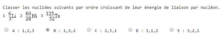

Salut ! Il y'a un QCM qui me pose problème et que je n'arrive pas à résoudre, donc si quelqu"un veut bien m'aider :party:
Je ne comprend pas pourquoi l'énergie de liaison par nucléon du Ni est plus importante que celle du Te. Car pour moi, plus le nombre de nucléons augmente, plus l'énergie de liaison par nucléon est importante. MAIS je sais qu'il y'a un seuil de 8.5 MeV, donc est-ce que ce serait dû à ça? parce que je n'arrive pas à faire le rapprochement :eyeroll:
Merci d'avance :D

C'est tout simple en fait, il suffit de te rappeler du schéma des énergies de liaison par nucléons en fonction du nombre de nucléons.
Non, tu vois sur le schéma cette règle ne s'applique globalement que pour les atomes avant le fer, après pour les noyaux plus gros plus on ajoute des nucléons plus l'énergie de liaison par nucléon diminue. :D
C'est clair pour toi ? :)

Oui c'est tout bon merci !!! :)
