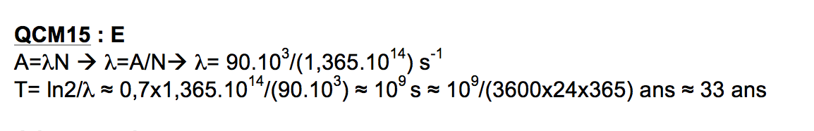

Bonsoir, en faisant ce QCM et en regardant la correction je ne trouve pas le même résultat parce que dans la correction vous utilisez A = 90 kBq au lieu de 100kBq comme dans l'énoncé :D Donc je ne comprends pas pourquoi vous utilisez 90 ? :mrgreen: Merci désolé si ma question peut paraitre pourrie :)
QCM15-2008 : Suite à la catastrophe de Tchernobyl, on a trouvé dans le parc du Mercantour une zone contaminée par du césium 137. L’activité mesurée est de 100kBq ce qui correspond à un nombre de noyaux radioactifs égal à 1,365.1014. Quelle est, parmi les valeurs ci-dessous, la période la plus proche de celle du césium 137 ?
A) 1an B) 3ans C) 10ans D) 30ans E) 33ans

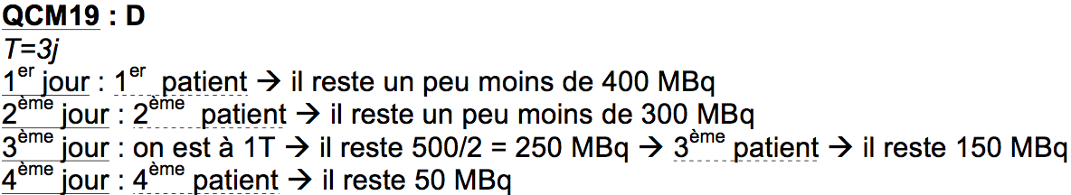

EDIT : Autre petit QCM :
Dans ce que QCM vous ne prenez pas en compte dans la correction le fait qu'avec le temps il y a de moins en moins d'activité du fait de la période assez courte, vous prenez en compte que les injections, je me demandais pourquoi ? (vous l'utilisez juste pour le 2ème patient)
QCM19-2009 : Le thallium 201 (période=3j) est utilisé en médecine nucléaire pour réaliser des examens cardiaques. Sachant que l’activité nécessaire pour un patient est de 100 MBq et qu’un examen est programmé par jour, combien de patients pourront bénéficier de cet examen si l’activité dont on dispose le 1er jour est 500MBq ?
A) 1 patient B) 2 patients C) 3 patients D) 4 patients E) 5 patients

Concernant ta question pour le QCM 19-2009 :
Je pense que c'est parce que la période étant de 3j, au bout de 3 jours, il te reste encore 250MBq, et au bout de 6j, il t'en reste encore, si tu ne fais pas d'injection, 125MBq.
Seulement, à 6j, c'est plus la peine de prendre en compte l'activité radioactive vu qu'on a déjà fait 4 patients (donc il reste moins de 100MBq), donc on ne fait pas de 5ème patient!
Je ne sais pas si c'est très clair..
Bon courage ! :party:

Salut merci pour ta réponse Juliette♣ :D En fait normalement (d'après ce que j'ai vu dans les QCMs) on prend en compte l'injection (100 MBq) + l'activité radioactive qui diminue avec le temps (ici environ 80MBq par jour) donc au 1er jour 500-100-80, 2ème jour 330-100-80 et 3ème jour 250-100-80 donc 3 patients comme dans la correction mais je me demandais pourquoi il ne prenait pas en compte cette décroissance progressive en plus du fait d'injecter chaque jour ;) (j'espère que tu m'as compris dans mes explications farfelues)

A!ex a écrit:Bonsoir, en faisant ce QCM et en regardant la correction je ne trouve pas le même résultat parce que dans la correction vous utilisez A = 90 kBq au lieu de 100kBq comme dans l'énoncé :D Donc je ne comprends pas pourquoi vous utilisez 90 ? :mrgreen: Merci désolé si ma question peut paraitre pourrie :) SALUT!
Merci de le signaler, j'ai tout simplement pris une mauvaise valeur dans mes calculs, en prenant en compte la bonne valeur et en suivant la même méthode ( remplacer 90 par 100 dans les calculs) --> on obtient la réponse C
Pour ce QCM ne vous en faite pas trop vous aurez des aides au calculs ou des propositions plus espacées numériquement car c'est tout simplement infaisable sans calculette, les réponses D et E sont bcp trop proches!
J'ai essayé de la prendre en compte mais c'est très dur tant que tu n'arrives pas à un temps t = 1T, pour plus d'info concernant ce QCM je t'invite à lire ce post avec la méthode la plus appropriée ( je pense que vous aurez des aides au calcul si cela tombe!) --> http://www.carabinsnicois.fr/phpbb/viewtopic.php?f=597&t=62082

Ok merci :D pour tes réponses faut pas qu'on s'inquiète alors pour le concours les calculs seront plus simples :D
