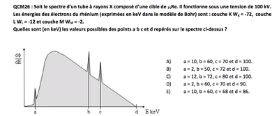

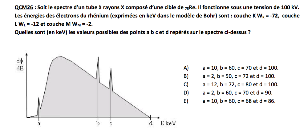

Voilà alors j'ai un problème avec ce genre de QCM je ne vois pas du tout comment le résoudre, je sais que déjà il faut regarder la tension (qui est là de 100 kV) et que ca nous donne la valeur maximale de la courbe (donc D), mais apres pour les autres raies je ne vois pas du tout, j'ai essayé en calculant la difference entre les differentes energies des couches mais ca ne marche pas non plus si quelqu'un peut m'aider ?
Voilà merci ! :)

La réponse est A , pour ce QCM ton point d c'est la tension de 100 comme tu l'as bien compris, ton point c =Wk-Wm, ton point b = Wk-Wl et le point a = Wk-Wl-Wm
Voila j'espère t'avoir aider :D
