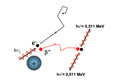

Bonjour,
Dans le phénomène de création de paire, il est dit que l'électron et le Beta + sont a l'origine des 2photons de 511keV. Le schéma laisse penser que c'est uniquement le Beta + qui est a l'origine des 2 photons..
Quelle est la bonne version?
Merciiii ;)
Capture d’écran 2014-10-07 à 16.32.57.png (37.54 Kio) Vu 388 fois

Messagepar Mewtwo » 07 Oct 2014, 16:55
Salut ! :)
Tu as un photon qui se matérialise en une paire électron-bêta+. L'électron va continuer son chemin dans la matière en faisant des collisons, le bêta+ va faire de même et tu vois bien qu'il percute un autre électron et s'annihile avec, créant deux photons gammas de 511 keV. ;)
Tu as compris le schéma du coup? :P

Messagepar Raphix » 07 Oct 2014, 17:05
Okaaaaaay! Gracias !
C'est le texte qui va avec le schéma qui est un peu flou c'est pour sa que je me suis embrouillé :)
