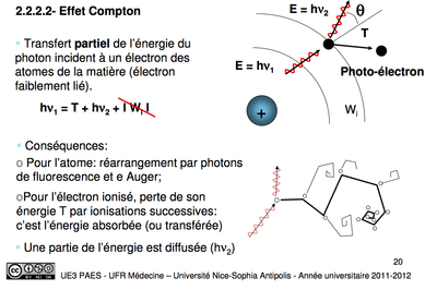

Bonsoir c'est encore moi :P
L'item B : un photon electron produit par effet photoelectrique ou effet compton se dissipera par contact avec les autres atomes en les ionisants
Pour moi il se dissipe par collisions (cf roneo 2 p9 de l'annee derniere)
Et dans la roneo 3 (de l'annee derniere encore :lol: ) on dit que dans l'interaction par collision il y a interaction mais comme deux electrons ont la meme charge ils se repoussent donc il ne doit pas avoir contact (on voit meme sur le schema p7 que l'electron ne touche pas son copain electron mais on voit qu'il sont devié avec un transfere d'energie (ce qui fait la dissipation de l'electron par collisions)
Donc je pense qu'il ne devrait pas avoir contact et du coup l'item B me parait faut :)
Merci d'avance pour vos reponses! :D

+1 pour l'item faux, mais peut etre pas pour totalement les mêmes réponses, je m'explique :
Un photoéléctron c'est que pour l'effet photoelectrique mais pas pour l'effet compton si ?

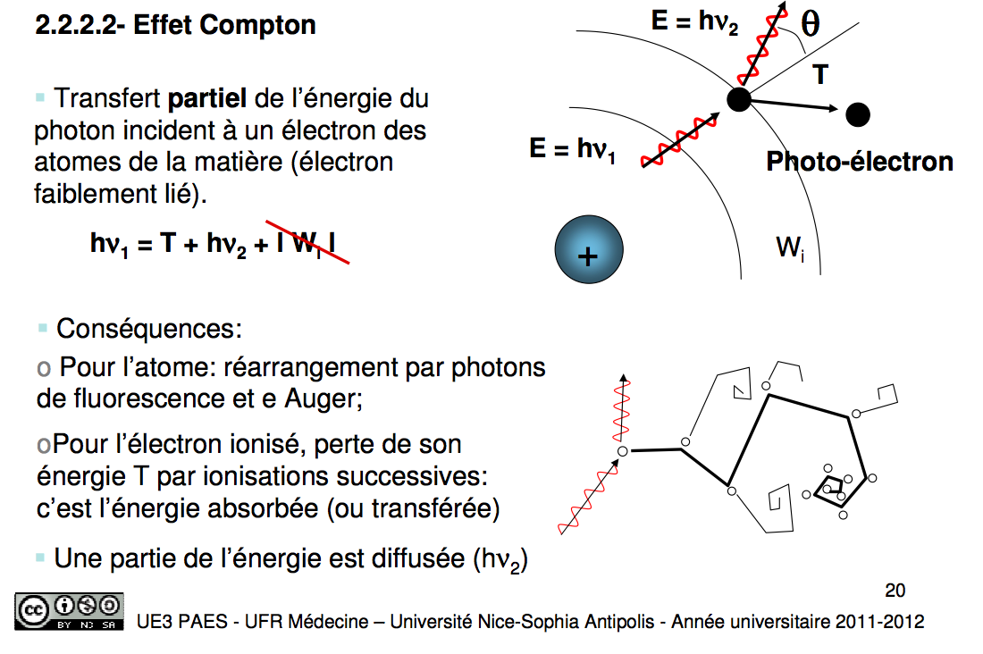

Alors c'est une diapo du prof texto, vous voyez bien sur le schéma que l'on parle de photo-électron (je ne comptais pas piéger la dessus désolée) ensuite pour les ionisations c'est aussi sur cette diapo. Donc je ne change pas la correction.
Bonne journée :bye:

Ok je vois merci pour l'explication! :)
