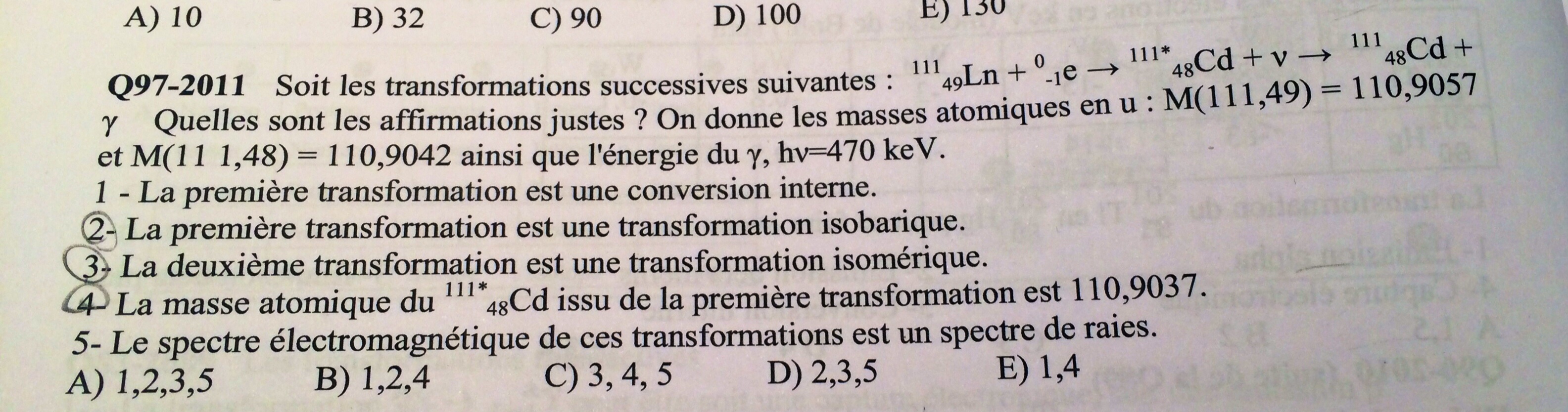

J'ai un petit soucis avec la correction d'un qcm des annathem que je vous mets en pièce jointe :act-up:
La réponse donnée est la D , mais pour moi elle n'est pas correcte , le spectre d'une transformation isobarique est continu ..
Pour couronner le tout je trouve l'item 4 correcte :question:
Est ce une erreur de ma part ou des annathem ? :fingers-crossed:
Merci d'avance :kiss:

C'est une radioactivité gamma donc spectre électromagnétique nucléaire de raie

je me suis embrouillée,la 5 est bien juste alors, vu qu'on a capture elctronique et un transformation isométrique :clap:
Reste juste à régler le problème avec la 4 et ... :pray: :rotfl: :disdain:

Il faut partir du principe de conservation de masse/énergie,etc...
Il faut calculer le défaut de masse parce qu'on peut voir que dans la 2eme étape on a un neutrino qui est l'antiparticule de l'anti-neutrino de charge et masse nulle
Donc tu fais le défaut de masse de M(111,48),tu le multiplies par 931.5.Tu fas la somme avec l'énergie de gamma et tu as l'énergie de M(111*,48) et après la masse en découle
Je le vois comme ça,après c'est pas dit que ça soit juste,il faudrait la confirmation d'un tuteur :/
